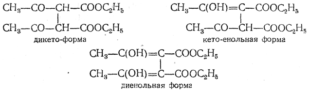

Разрешению вопроса о таутомерных формах ацетоуксусного эфира предшествовало разрешение его для ряда более сложных случаев кето-енольной таутомерии, как, например, для диацетилянтарного эфира, для которого были найдены три следующие таутомерные формы:
Здесь, как и в большинстве аналогичных случаев, возможно существование ряда стереоизомерных форм.
Для диацетилянтарного эфира и для многих других соединений таутомерные формы существуют при обычной температуре в твердом виде. Кроме того, в некоторых случаях таутомерное превращение различных форм друг в друга идет гораздо медленнее, чем у ацетоуксусного эфира. Эти обстоятельства чрезвычайно облегчили получение в чистом виде отдельных форм и изучение их взаимных превращений.

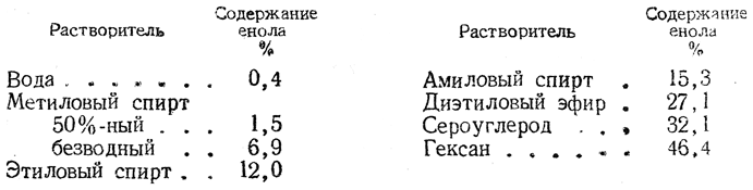

Кроме того, оказалось, что на положение равновесия довольно сильно влияют растворители. Электролитически диссоциирующие растворители благоприятствуют образованию кетонной формы («кетизируют»), а неполярные растворители благоприятствуют образованию енольной формы («енолизируют»). Это видно из следующих данных о содержании енольной формы ацетоуксусного эфира в разных растворителях (вычислены по присоединению брома при 18° С к растворенному ацетоуксусному эфиру после установления равновесия между обеими формами):
