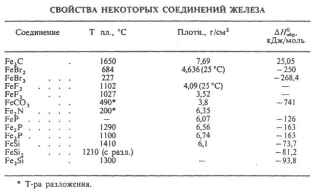

Соединения железа
Р-ция железа с S экзотермична, начинается при слабом нагревании, при этом образуется нестехиометрич. сульфид, близкий по составу к FeS. В природе распространен минерал пирит FeS2 (см. Железа сульфиды). Фосфор при малых концентрациях дает с железом ограниченные твердые р-ры, при больших концентрациях - фосфиды, из к-рых наиб. устойчивы Fe3P, Fe2P, FeP и FeP2. Железо образует два ряда солей - соед. Fe(II) и Fe(III). Соли Fe(II) гидролизуются, в числе продуктов гидролиза образуются разл. полиядерные комплексы; на воздухе окисляются до Fe(III). Более устойчивы двойные соли, напр., соль Мора FeSO4.(NH4)2SO4.6H2O (см. Железа сульфаты), и комплексные. В водном р-ре Fe2+ образует аквакомплексы, напр., состава [Fe(H2O)6]2+ , часто сохраняющиеся и в высших кристаллогидратах солей. Р-ры солей Fe2+ практически бесцветны, т. к. окраска [Fe(H2O)6]2+ очень слабая (зеленоватая). При действии Na2CO3 на р-ры Fe2+ осаждается карбонат FeCO3, к-рый при действии избытка СО2 переходит в р-р в виде Fe(HCO3)2. Наиб. прочные комплексы Fe(II) - цианистые, напр. K4[Fe(CN)6] (см. Калия гексацианоферраты). Соли Fe(II) - восстановители в водных р-рах. Соли Fe(III) образуются при окислении солей Fe(II) и др. способами; гидролизуются (с образованием разл. полиядерных комплексов) сильнее, чем соли Fe(II). Гидратир. ион Fe3+ почти бесцветен, но р-ры солей Fe3+ обычно имеют бурую окраску из-за образования гидроксосоединений. Р-ры Fe3+ с MNCS дают кроваво-красный р-р тиоцианата Fe(NCS)3, с K4[Fe(CN)6] - ярко-синий осадок берлинской лазури (турнбулевой сини) приблизительного состава KFeIII[FeII(CN)6]. При взаимод. р-ров солей Fe(III) с (NH4)2C2O4 образуется оксалат Fe2(C2O4)3 (т. разл. 100°С), применяемый для получения светокопировальной бумаги. Сульфат Fe(III) образует двойные сульфаты (см. Квасцы). Амминокомплексы Fe(II) и Fe(III) образуются при действии NH3 на безводные соли; водой разлагаются. Степень окисления +6 железо проявляет в ферратах(VI), напр. BaFeO4, K2FeO4, +4 - в тетранитрозиле Fe(NO)4, к-рый образуется при действии NO на железо при повыш. давлении, и ферратах(IV) составов MIIFeO3, MI2FeO3, MI4FeO4, легко образующихся в водных щелочных средах при окислении О2. При анодном растворении железа при высоких плотностях тока образуется феррат(VШ) неопределенного состава. Об орг. соединениях железа см. Железоорганические соединения, Ферроцен.
