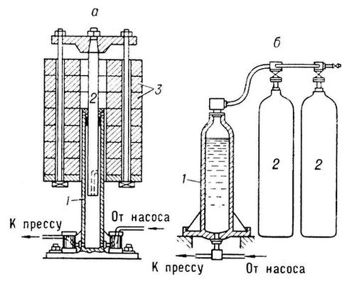

Аккумулятор гидравлический служит для выравнивания давления и расхода жидкости или газа в гидравлических установках. Различают аккумуляторы грузовые и воздушные, поршневые и беспоршневые. Аккумуляторы гидравлические используют в системах с резко переменным расходом жидкости или газа. В периоды уменьшения потребления аккумулятор накапливает жидкость (газ), поступающую от насосов (или компрессоров), и отдаёт её в моменты наибольших расходов. Аккумулятор состоит из резервуара, обычно цилиндрической формы, со свободно перемещающимся внутри поршнем (рис. а). В резервуар подаётся жидкость под давлением, которое удерживается постоянным благодаря внешнему воздействию на поршень груза либо воздуха из подключенной пневмосети. В беспоршневых аккумуляторах (рис. б) давление поддерживается постоянным за счёт давления в пневмосети, непосредственно соединённой с резервуаром аккумулятора, причём давление воздуха равно давлению жидкости. Разновидность гидравлического аккумулятора — пневматический аккумулятор для уменьшения колебаний давления сжатого воздуха в пневматической сети. Применяют в крупных пневматических сетях, на ветроэлектростанциях и т. п. Представляет собой резервуар, включенный в воздуховод и снабженный предохранительным клапаном. Клапан регулируют на заданное предельное давление.

Аккумуляторы гидравлические: а — поршневой (1 — резервуар, 2 — поршень, 3 — груз); б — беспоршневой (1 — резервуар, 2 — баллоны со сжатым воздухом).
