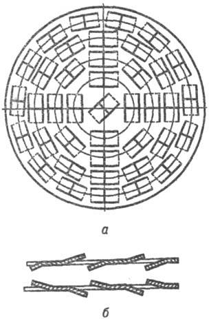

Пульсационные аппараты бывают колонные, емкостные (баковые), трубчатые и т. п. и предназначены для осуществления химико-технол. процессов в системах жидкость-жидкость, жидкость-газ, жидкость-твердая фаза, жидкость-газ-твердая фаза. Широкое применение нашли колонны непрерывного действия для проведения экстракции, сорбции, растворения и т.д. Уменьшение продольного перемешивания и равномерность распределения в этих колоннах материальных потоков достигается их вращат. и колебат. движением по сечению, создаваемым с помощью неподвижных тарельчатых насадок. Наиб. распространенная насадка типа КРИМЗ (см. рис.) представляет собой набор укрепленных на общем штоке тарелок со множеством незамкнутых сопловых отверстий с направляющими лопатками. Отверстия расположены по концентрич. окружностям, причем на каждой тарелке зеркально по отношению к отверстиям на предыдущей и послед. тарелках; в др. вариантах насадки КРИМЗ расположение отверстий может изменяться, но сам тип отверстий постоянен. Соответственно в каждом межтарельчатом сечении движение потоков противоположно предыдущему и последующему, а при пульсации оно периодически изменяется. Пульсац. камера в колоннах может находиться внутри или вне аппарата.
Насадка типа КРИМЗ (а)и схема расположения отверстий в соседних элементах (б).
