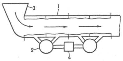

Инфразвуковой аппарат для перемешивания суспензий: 1 - мембранный излучатель колебаний; 2 - модулятор сжатого воздуха; 3 - загрузочное устройство; 4 - компрессор.
Модулятор распределяет воздух таким образом, что каждая из двух цилиндрич. резинокордных мембран излучателя колеблется в противофазе с соседней. Жидкость подается внутрь аппарата, где подвергается воздействию мощных низкочастотных колебаний, к-рые трансформируются в поперечные и продольные колебания частиц жидкости. Напр., при подготовке в данном аппарате к флотации минер. пульпы под действием инфразвука происходят мелкодисперсное эмульгирование флотореагентов, предварит. аэрация суспензии вследствие выделения из жидкости микропузырьков воздуха и интенсивное перемешивание пульпо-воздушной смеси. Для ситового разделения и сгущения суспензий из тонкоизмельченных материалов перспективно использование классификаторов-сгустителей. В таком аппарате благодаря непрерывной обработке суспензии инфразвуковыми колебаниями протекают физ. процессы, влияющие на характер движения твердой и жидкой фаз и реологич. св-ва среды, а также непрерывно подвергается очистке (регенерируется) классифицирующий элемент. В отсутствие колебаний при движении суспензии через сито на его пов-сти образуется плотный слой частиц, что приводит к постепенному закупориванию щелей и быстрому уменьшению скорости фильтрования дисперсионной среды. При включении возбудителя колебаний в щелях сита образуются микропотоки, направления к-рых знакопсременны по отношению к направлению осн. потока суспензии. На первой стадии, когда направления микропотоков и гл. потока совпадают, возникает перепад давлений, суммирующийся с гидростатич. давлением, что ускоряет фильтрование и разделение фаз. На второй стадии, когда направления микропотоков и осн. потока противоположны, звуковое поле создает обратный импульс давления, под действием к-рого разрушается фильтрующий слой частиц, и они стряхиваются с пов-сти сита, в результате чего последнее регенерируется. Др. вариант классификатора-сгустителя - аппарат с неподвижным, горизонтально расположенным сепарирующим элементом - сеткой (тканой металлической, капроновой, полиуретановой и др.), через к-рую под постоянным давлением движется восходящий поток суспензии. На сетке поток разделяется на два - проходящий и возвратный, к-рый далее в виде сгущенной суспензии с крупными твердыми частицами удаляется через нижний разгрузочный узел. Классификатор может состоять из неск. аналогичных секций.
