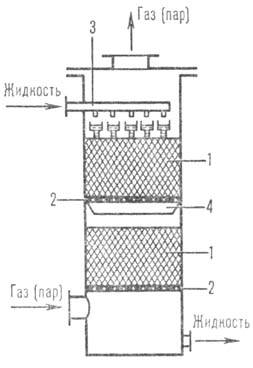

В насадочных аппаратах неподвижная насадка засыпается на опорные решетки, имеющие отверстия для стока жидкости и прохождения газа (рис. 1). Жидкость подается на насадку сверху при помощи спец. распределит. устройств. По всей высоте насадки равномерное распределение жидкости невозможно, что объясняется т.наз. пристеночным эффектом-большей плотностью загрузки насадки в центр. части аппарата, чем около его стенок, вследствие чего жидкость стремится растекаться в направлении от центра к периферии. Для предотвращения этого и улучшения смачивания насадки ее зачастую укладывают не сплошь на всю высоту, а отдельными слоями (секциями) высотой 1,5-3,0 м и под каждым из них, кроме нижнего, размещают направляющие устройства.
Газ и жидкость движутся, как правило, противотоком; в промети используют также насадочные аппараты с прямоточным (нисходящим) движением фаз при высокой скорости газа (до 10 м/с). В слое насадки жидкость стекает по ее элементам гл. обр. в виде тонкой пленки, и пов-стью контакта фаз является в осн. смоченная пов-сть насадки, поэтому насадочные аппараты можно рассматривать как разновидность пленочных аппаратов. При перетоке жидкости с одного элемента насадки на другой жидкая пленка разрушается, и на нижележащем элементе образуется новая пленка. При этом часть жидкости проходит в виде струй и капель через расположенные ниже элементы насадки, а нек-рое кол-во задерживается в ней вследствие смачивания пов-сти и скопления в узких каналах, образуемых соприкасающимися насадочными телами, что приводит к увеличению гидравлич. сопротивления и снижению эффективности массообмена.
РИС. 1. Насадочный аппарат: 1-неподвижная насадка; 2-опорные решётки; 3,4- соответственно распределители и перераспределители жидкости.

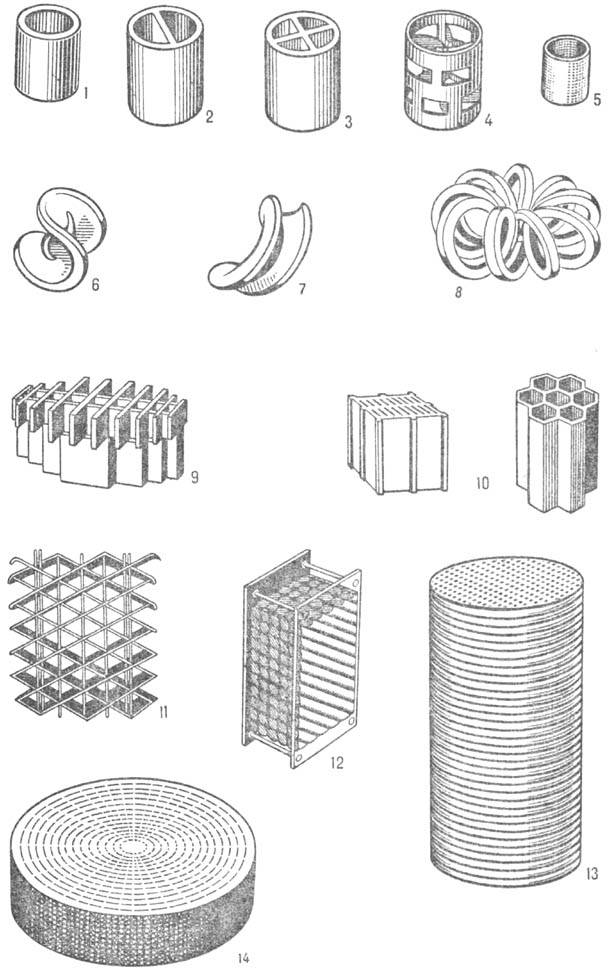

Для эффективной работы насадочных аппаратов насадки должны удовлетворять след. осн. требованиям: иметь большую пов-сть, хорошо смачиваться орошающей жидкостью, оказывать малое гидравлич. сопротивление газовому потоку, равномерно распределять орошение, быть стойкими к хим. воздействию газа и жидкости, обладать малой материалоем-костью и высокой мех. прочностью, иметь невысокую стоимость. Насадочные тела изготовляют обычно из металлов, стекла, керамики, пластмасс, дерева и загружают в аппараты навалом (нерегулярные насадки) либо укладывают или монтируют в определенном порядке, в частности в жесткую структуру (регулярные насадки).
Осн. характеристики насадок-уд. пов-сть и своб. объем. Под уд. пов-стью f понимают суммарную пов-сть всех насадочных тел в единице объема аппарата (м23). Чем больше f, тем выше эффективность работы насадки, но больше гидравлич. сопротивление и меньше производительность. Своб. объем e-суммарный объем пустот между насадочными телами в единице объема аппарата (м33). Для непористой насадки е определяют, как правило, заполнением ее объема водой. Отношение объема воды к объему, занимаемому насадкой, дает величину e. Чем она больше, тем выше производительность, меньше гидравлич. сопротивление и эффективность насадки. Поскольку при тепло- и массообмене кол-во переносимых компонентов газа и жидкости или теплоты пропорционально пов-сти контакта фаз, целесообразнее пользоваться мелкими насадками (размеры 20-30 мм), имеющими большую уд. пов-сть. Коэф. массопередачи также, как правило, больше при наличии мелкой насадки. Однако с уменьшением размеров насадочных тел ухудшается их смачивание и уменьшается доля активной пов-сти насадки, участвующая в массообмене. В мелких насадках эффективно смоченной бывает менее 50%, а иногда даже менее 10% всей пов-сти. В крупных, особенно регулярных, насадках степень смоченности может достигать почти 100%.
Рис. 2. Некоторые типы насадок: 1-5- кольца соответственно Рашига, Лессинга, с крестообразной перегородкой, Палля, Ба-рада; 6, 7-седла соответственно Берля и Инталлокс; 8-розетка Теллера; 9-хордовая; 10-керамические блочные; 11-из перфорированных металлических листов (Спрейпак); 12-Зульцера; 13-Стедмена; 14-Гудлоу; 15-складчатый кубик.
Элементы нерегулярных насадок выполняют в виде колец, спиралей, роликов, шаров, полусфер, седел и др. (рис. 2). Наиб. распространены кольца Рашига с высотой, равной диаметру. Известны модификации этой насадки с лучшими характеристиками, напр. кольца Палля и Лессинга. Среди седловидных насадок особенно широко применяют седла Берля, а также насадки Инталлокс. В лаб. условиях используют насыпные сетчатые насадки типа колец Барада, пластмассовые розетки Теллера, насадки из проволочных геликоидов. В ряде случаев применяют кусковые насадки из кокса, кварца и т. д. Для аппаратов с подвижной насадкой, как правило, используют полые или сплошные шары из полиэтилена и др. пластмасс, а также из пористой резины.
Регулярные насадки в отличие от нерегулярных характеризуются низким гидравлич. сопротивлением и более высокой пропускной способностью. Простейшая регулярная насадка-хордовая, представляющая собой ряд деревянных брусьев, закрепленных на нек-ром расстоянии друг от друга. Плоскопараллельная насадка изготовляется в виде набираемых из металлич. листов пакетов, обычно устанавливаемых один на другой "крест-накрест". Сетчатые насадки м.б. пакетными (типа Зульцера и др.) и складчатыми, напр. в виде кубиков. Значительно проще в изготовлении, монтаже и эксплуатации рулонные сетчатые насадки типа Гудлоу, Стедмена и т. п., выполненные из сетчатых лент спец. плетения либо из гофрированной сетки, к-рая скатана в рулон диаметром, равным диаметру аппарата. Использование таких насадок позволяет существенно снизить влияние пристеночного эффекта и упростить сборку насадочных аппаратов.
