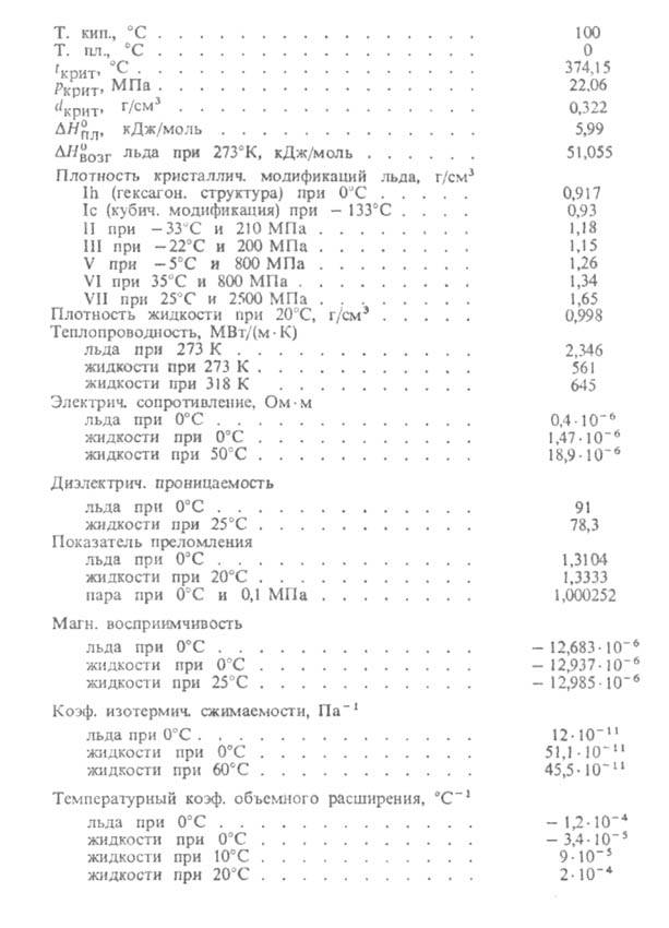

Нек-рые параметры, характеризующие св-ва воды в разных агрегатных состояниях при атм. давлении, приведены ниже (см. также табл. 1 и рис. 1, на к-ром указаны области существования разл. модификаций льда):
Свойства воды
Физ. свойства воды аномальны. Плавление льда при атм. давлении сопровождается уменьшением объема на 9%. Температурный коэф. объемного расширения льда и жидкой воды отрицателен при т-pax соотв. ниже -210°С и 3,98 °С. Теплоемкость С° при плавлении возрастает почти вдвое и в интервале 0-100°С почти не зависит от т-ры (имеется минимум при 35 °С). Минимум изо-термич. сжимаемости (44,9*10-11 Па-1), наблюдаемый при 46°С, выражен довольно четко. При низких давлениях и т-рах до 30 °С вязкость воды с ростом давления падает. Высокие диэлектрич. проницаемость и диполъный момент воды определяют ее хорошую растворяющую способность по отношению к полярным и ионогенным в-вам. Благодаря высоким значениям С°,1077-18.jpg и1077-19.jpg вода-важный регулятор климатич. условий на земле, стабилизирующий т-ру на ее пов-сти. Кроме того, близость угла Н—О—Н к тетраэдрическому (109° 28') обусловливает рыхлость структур льда и жидкой воды и, как следствие, аномальную зависимость плотности от т-ры. Поэтому не промерзают до дна крупные водоемы, что делает возможным существование в них жизни.

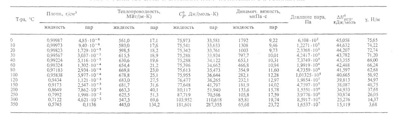

Табл. 1 - СВОЙСТВА ВОДЫ И ВОДЯНОГО ПАРА, НАХОДЯЩИХСЯ В РАВНОВЕСИИ
Свойства пара и воды в равновесии

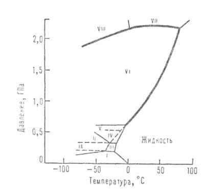

Фазовая диаграмма воды
Рис. 1. Фазовая диаграмма воды.

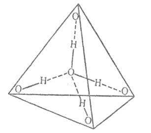

Тетраэдрическая координация молекулы воды
Рис. 2. Схема тетраэдрической координации молекулы воды; сплошные линии - ковалентные связи; пунктирные линии - водородные связи.

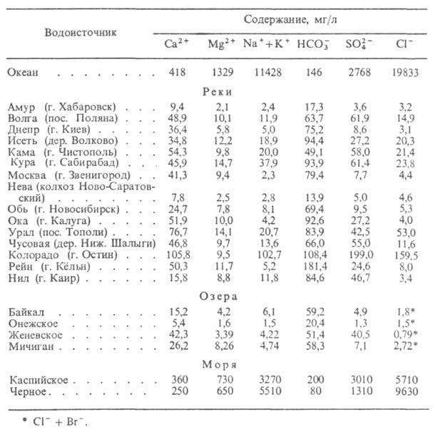

Природная вода. Представляет собой сложную многокомпонентную систему, в состав к-рой входят минер. в-ва, газы, а также коллоидные и крупнодисперсные частицы, в т. ч. микроорганизмы. По величине минерализации (г/л) различают след. природные воды: ультрапресные - до 0,2, пресные - 0,2-0,5, слабоминерализованные - 0,5-1,0, солоноватые - 1-3, соленые - 3-10, с повыш. соленостью - 10-35, переходные к рассолам - 35-50, рассолы - более 50. Макрокомпонентами природной воды обычно являются Са, Mg, Na, К, Fe (катионогенные воды), Si, С, S, C1 (анионогенные воды). К микрокомпонентам природной воды относятся редкие и рудные элементы, напр. В, Li, Rb, Cu, Zn, Bi, Be, W, U, Br, I и др.
Осн. газы, содержащиеся в прир. воде, - СО2, N2 (характерны как для поверхностных, так и для глубинных условий), СН4, СО, Н2 (более типичны для подземных водах и для воды вулканич. активных областей). Растворенные в воде компоненты находятся в равновесии, образуя комплексы разл. состава. Данные о составе нек-рых природной воды приведены в табл. 2.
Табл. 2-СОСТАВ ПРИРОДНЫХ ВОД
Состав природных вод

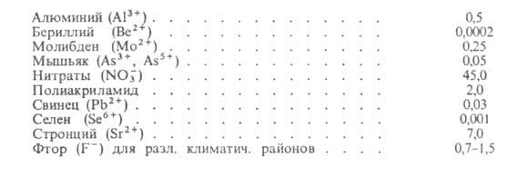

Питьевая вода. Общее число микроорганизмов в 1 мл питьевой воды должно быть не выше 100, число бактерий группы кишечных палочек (коли-индекс) - не более 3. Концентрация хим. в-в, к-рые встречаются в природной воде или добавляются к воде при ее обработке (см. Водоподготовка), не должна превышать (мг/л):

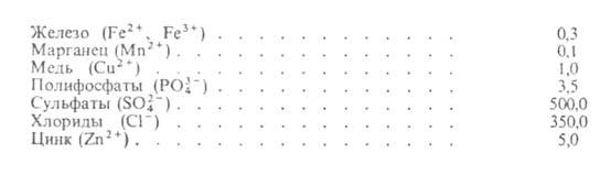

Содержание примесей, к-рые влияют на органолептические св-ва воды и встречаются в природной воде или добавляются к воде при ее обработке, не должно превышать (мг/л):
Общая жесткость питьевой воды должна быть не выше 7,0 ммоль/л, сухой остаток - 1000 мг/л, рН - от 6,0 до 9,0. Для питьевой воды, подаваемой без спец. обработки, по согласованию с органами санитарно-эпидемиологич. службы допускаются след. показатели: сухой остаток - до 1500 мг/л, общая жесткость - до 10 ммоль/л, содержание железа и марганца - соотв. до 1 и до 0,5 мг/л.
