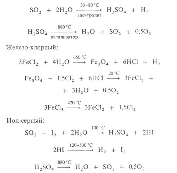

Термохим. циклы получения Н2 представляют собой совокупность последоват. хим. р-ций, приводящих к разложению исходного водородсодержащего сырья (обычно воды) при более низкой т-ре, чем та, к-рая требуется для термич. диссоциации. Так, степень термич. диссоциации воды при 2483°С составляет 11,1%. В этих циклах все компоненты системы, кроме водородсодержащего сырья, регенерируются. Ниже приводятся примеры термохим. циклов разложения воды.
Сернокислотный:
Представляют интерес также сероводородные термохим. циклы, напр.:
