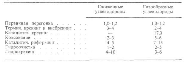

(т. наз. непредельные газы нефтепереработки). Ниже приведены кол-ва сжиженных (головка
стабилизации) и газообразных продуктов, образующихся при различных процессах
нефтепереработки (в % от массы нефти):

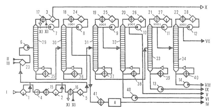

Рис. 1. Технол. схема ГФУ для разделения предельных газов: 1-газ, поступающий с установок первичной перегонки нефти; II-головка стабилизации, поступающая с установок первичной перегонки; III-головка стабилизации, поступающая с установки каталитич. риформинга; IV-пропановая фракция; V-изобутан; VI-бутан; VII-изопентановая фракция; VIII -пентановая фракция; IX-аммиак; 1-3 -сепараторы; 4-/5-насосы; /6-22-конденсаторы-холодильники; 23-28-емкости; 29-34-колонпы; 35—40-кипятильники; 41 -холодильник; А-блок очистки.

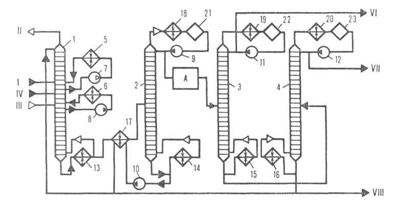

Рис. 2. Технол. схема АГФУ: I-нестабильный бензин; II-жирный газ; III-газовый конденсат; IV-фракция Hj+Ct+C,; V-фракция С3 и выше; Vl-пропан-пропиленовая фракция; VII-бутан-бутиленовая фракция; VIII-стабильный бензин; J-4-колонны; 5, 6-холодильники; 7-/2-насосы; 13-16 -кипятильники; 17 - теплообменник; /5-20-конденсаторы-холодильники; 21-23 -емкости;

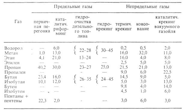

Состав газов нефтепереработки существенно зависит от вида перерабатываемого сырья (нефть, дизельное топливо и т. п.) и условий его переработки (см. табл.)- Кроме углеводородов газы нефтепереработки содержат влагу и сернистые соед. (тиолы, H2S, CS2 и др.). О методах очистки от этих примесей см. Газов очистка.
ПРИМЕРНЫЙ СОСТАВ ГАЗОВ, ОБРАЗУЮЩИХСЯ ПРИ РАЗЛИЧНЫХ ПРОЦЕССАХ НЕФТЕПЕРЕРАБОТКИ
(% по массе)
Перед использованием газов нефтепереработки в нефтехим. и нефтеперерабатывающей пром-сти их разделяют на газофракционирующих установках на индивидуальные углеводороды или фракции. Процесс основан на частичной или полной конденсации газовых смесей с их последующей ректификацией в нескольких последовательно расположенных колоннах газофракционирующих установок. Различают конденса-ционно-ректификац. (ГФУ) и абсорбцион-но-ректификац. (АГФУ) установки. На первых конденсация газов достигается их компримированием и охлаждением, на вторых газы поглощаются бензином в абсорбере. Технол. схемы таких установок приведены соотв. на рис. 1 и 2. На совр. нефтеперерабатывающих заводах имеются отдельные установки для разделения предельных и непредельных газов. При ректификации предельного газа на колоннах отбирают т. наз. сухой газ (Н2, СН4, С2Н6), пропановую, бутановую и пентановую фракции; в нек-рых случаях выделяют этановую фракцию. Фракции углеводородов С4 и С5 разделяют соотв. на нормальный и изобутан, нормальный и изопентан. При ректификации непредельных газов выделяют, как правило, пропан-пропиленовую и бутан-бутилено-вую фракции; в отдельных случаях - этан-этиленовую фракцию. Водород с примесью углеводородов отделяют в газосепараторе высокого давления на установках риформинга. Для концентрирования Н2 из отдувочных газов используют адсорбционное разделение на молекулярных ситах (метод безрегенеративной адсорбции) или пористых мембранах (см. также Мембранные процессы разделения), а также низкотемпературное разделение. Использование метода безрегенеративной адсорбции позволяет извлекать Н2 из газов нефтепереработки в виде 90%-ного концентрата.
