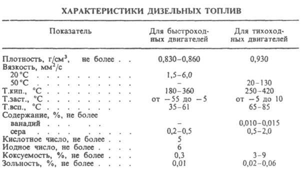

ДИЗЕЛЬНЫЕ ТОПЛИВА, смеси углеводородов, используемые в качестве топлив для дизелей и газотурбинных установок. Получают при атмосферной или вакуумной перегонке нефти с послед. гидроочисткой и депарафинизацией. В нек-рые сорта дизельных топлив добавляют до 20% гидроочищенного газойля, получаемого каталитич. крекингом. Топливом для быстроходных дизельных двигателей служат легкие керосино-газойлевые маловязкие фракции нефти, для тихоходных - тяжелые вязкие фракции (см. табл.).
Присутствие H2S, водорастворимых к-т и щелочей, Н2О, а в случае дизельных топлив для быстроходных двигателей и мех. примесей не допускается. Главные эксплуатац. св-ва дизельных топлив - быстрое воспламенение и плавное сгорание. Эти св-ва характеризуются т. наз. цетановым числом (Ц. ч.). Наиб. легко воспламеняются парафиновые углеводороды нормального строения и олефины (Ц. ч. соотв. 56-103 и 40-90), наиб. трудно - ароматич. углеводороды (5-30). Оптимальную работу двигателей обеспечивает топливо с Ц. ч. 45-60. При Ц. ч. менее 45 резко увеличиваются период задержки воспламенения (время между началом вспрыска и воспламенением топлива) и скорость нарастания давления в камере сгорания двигателя, усиливается износ узлов трения. При Ц. ч. более 60 снижается полнота сгорания топлива, возрастают дымность выпускных газов и нагарообразование в камере сгорания, повышается расход топлива. С увеличением мол. массы углеводородов в гомологич. ряду Ц. ч. возрастает. Маркировка дизельных топлив включает содержание (в массовых долях) S и для летнего сорта т-ру вспышки (Л-0,2 - 40), а для зимнего сорта т-ру застывания (З-0,2 минус 35).Дизельные топлива для тихоходных двигателей маркируют как ДМ и ДТ. Прокачиваемость дизельных топлив определяется их низкотемпературными св-вами (т-ры помутнения и застывания), ухудшающимися при повышении содержания н-алканов. Пожароопасность дизельных топлив характеризуется т-рой вспышки, зависящей от содержания легких фракций. Эксплуатац. св-ва дизельных топлив значительно улучшаются введением присадок. Последние добавляют в кол-вах (в % по массе): инициирующие, к-рые повышают Ц. ч. на 8-12 (напр., изопропилнитрат), 0,25-2,0; противодымные (напр., ацетонитрил, метиланилин, сульфонат Ва) 0,25-0,5; антиокислители (напр., 2,6-ди-трет-бутил-4-метилфенол, N-фенил-N'-изопропилфенилендиамин) 0,002-0,1; деактиваторы металлов (напр., N, N'-десалицилиденэтилендиамин) 0,003-0,005; предотвращающие образование нерастворимых продуктов окисления (напр., нафтенаты или сульфонаты Ва и Са) 0,025-0,1; антикоррозионные (напр., масляный р-р окисленного петролатума и сульфоната Са) 0,008-0,005; депрессорные, к-рые понижают т-ру застывания (напр., полиметакрилаты, сополимеры этилена с винилацетатом мол. м. 2-6 тыс.), 0,01-2,0 и т. д. (см. также Присадки к топливам). В связи с тенденцией увеличения доли дизелей на автомобильном транспорте роль дизельных топлив значительно возрастает.
