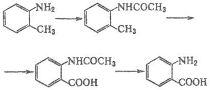

В тех случаях, когда необходимо окислить метальную группу в толуидинах, аминогруппу предварительно защищают ацилированием; таким образом из о-толуидина может быть получена, напр., антраниловая к-та:
