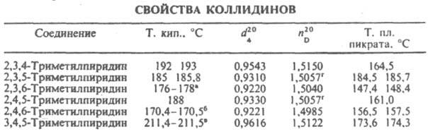

КОЛЛИДИНЫ (триметилпиридины), мол. м. 121,18, соед. ф-лы I. Бесцв. жидкости (см. табл.) с запахом пиридина, хорошо раств. в орг. р-рителях, хужеводе; рКа 7,4-7,6. Образуют соли с сильными к-тами, комплексы с к-тами Льюиса, четвердами,
тичные соли с алкилгалогени, N-оксиды при действии надкислот. Гидрируются в присут. Pt, Ni или восстанавливаются Na в спирте до алкилпиперидинов. Окисляются сильными окислителями в ди- или трипиридинкарбоновые к-ты; в условиях окислит. аммонолиза превращ. в нитрилы. Коллидины легче подвергаются электроф. замещению, чем пиридин и его монометилпроизводные-пиколины. По метильным группам в положении 2 или 4 коллидины реагируют с альдегидами и нитрозосоединениями, окисляются в присут. SeO2 до альдегидов, при действии NaNH2 или C6H5Li образуют металлоорг. соединения (см. Пиколины).
Т.пл. -11.5 °С. Т.пл. -44,2 °С. Т.пл. 36,8°С При 25°С коллидины выделяют из кам.-уг. смолы в смеси с др. пиридиновыми основаниями (коллидиновая фракция, т. кип. 160 171 °С). Синтезируют коллидины взаимод. NH3 с альдегидами, кетонами или ацетиленовыми соединениями. 2,4,6-Триметилпиридин (симметричный коллидин) получают циклоконденсацией ацетальдегида с ацетоуксусным эфиром и NH3 (см. Ганча синтезы). Нек-рые коллидины получают препаративно путем дегалогенирования галогенколлидинов. Симметричный коллидин-эффективный дегидрогалогенирующий агент. Смесь коллидинов с др. пиридиновыми основаниями - р-ритель.
