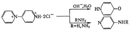

4-Пиридиниопиридинийхлорид, получающийся при нагр. пиридина с SOCl2 , под действием разл. агентов превращ. в 4-замещенные пиридины, напр.:

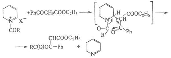

Соли N-ацилпиридиния легко гидролизуются на воздухе; подвергаются нуклеоф. атаке по карбонильному атому С и поэтому являются эффективными ацилирующими агентами, напр.:
При взаимод. с активированными ароматич. и гетероаро-матич. системами пиридиния соли выступают в качестве гетарилирую-щего агента, напр. в р-ции
