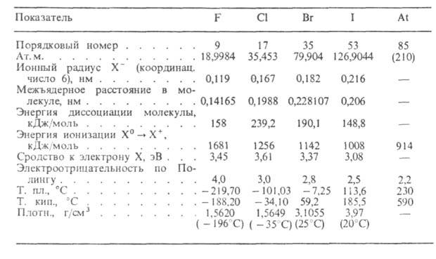

ГАЛОГЕНЫ (от греч. hals, род. падеж halos - соль и -genes-рождающий, рождённый) (галоиды), хим. элементы главной подгруппы VII гр. периодич. системы: фтор, хлор, бром, иод и астат. Молекулы двухатомны. Внеш. электронная оболочка атомов имеет конфигурацию s2p5. С увеличением ат. массы галогенов возрастают их ионный и ковалентный радиусы, уменьшаются энергии ионизации и электроотрицательность (см. табл.).

Свойства галогенов
Галогены характеризуются наибольшими среди всех элементов значениями сродства к .электрону. наиб. электроотрицателен фтор. Сродство атомов галогенов к электрону и энергия диссоциации молекул возрастают от фтора к хлору, а затем уменьшаются к иоду.
