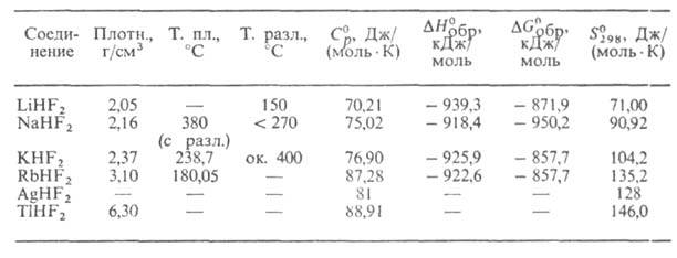

СВОЙСТВА ГИДРОФТОРИДОВ МЕТАЛЛОВ
Гидрофториды металлов при нагр. разлагаются с выделением HF. Высшие гидрофториды металлов (п
3) разлагаются уже при комнатной т-ре. Т-ры плавления и разложения увеличиваются с ростом ат. м. металла и уменьшаются с увеличением п. Напр., т-ры плавления CsH2F3 и CsH6F7 равны соответственно 50,2 и -42,3°С.
