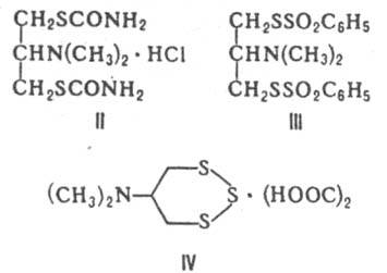

Природные соединения и их синтетические аналоги. Из инсектицидов растит. происхождения наиб. применение находят пиретрины - в-ва, содержащиеся в цветках ромашек рода пиретрум (хризантемум) и их более эффективные и стабильные синтетич. аналоги - пиретроиды (одна из важнейших групп инсектицидов).
Нек-рое применение находят ротенон, содержащийся в экстракте корней дерриса, алкалоиды ( — )-никотин, анабазин и рианодин, обладающие контактной и кишечной активностью.

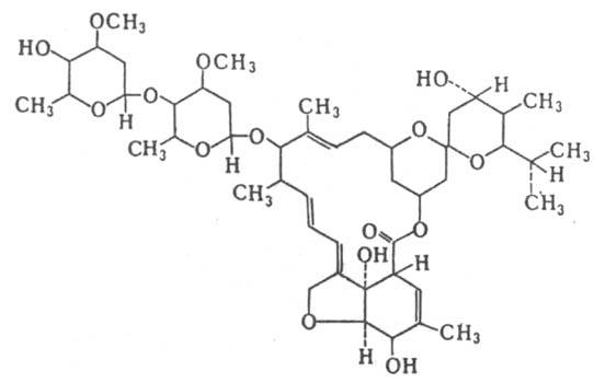

Высокой инсектицидной, акарицидной и нематоцидной активностью обладает группа макроциклич. антибиотиков— авермектинов, продуцируемых лучистым грибом Streptomyces avermitilis, напр. соед. ф-лы I. Эти соед. эффективны в борьбе с экзо- и эндопаразитами животных; возможности их практич. применения интенсивно изучаются.

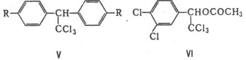

Хлорорганические инсектициды. Важнейший представитель этой группы инсектицидов - ДДТ (V, R = Сl; ЛД50 300 мг/кг), обладающий широким спектром действия против вредителей с.-х. культур, а также нашедший применение в здравоохранении для подавления очагов малярии и сыпного тифа. За открытие инсектицидных св-в ДДТ П. Мюллер в 1948 удостоен Нобелевской премии.
В связи со способностью к накоплению в жировых тканях человека и животных и чрезмерной устойчивостью к биоразложению в окружающей среде применение ДДТ в с. х-ве наиб. развитых стран запрещено (в СССР с 1970), хотя в нек-рых странах Азии и Африки он применяется и поныне, особенно в очагах малярии.
В растениеводстве, животноводстве и в быту применение находит аналог ДДТ - метоксихлор (V, R = СН3О; ЛД50 6400 мг/кг), не проявляющий отрицат. св-в, присущих ДДТ.
Для борьбы с мухами, комарами, платяной молью предложен плифенат (VI; ЛД50 > 10000 мг/кг).

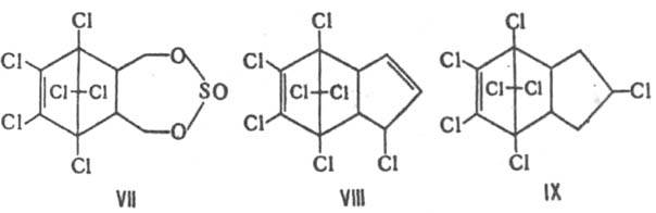

Известен ряд высокоактивных инсектицидов - хлорциклодиенов, получаемых диеновым синтезом из гексахлорциклопентадиена. Практич. значение из них сохранил эндосульфан (тиодан, VII; ЛД50 40-100 мг/кг), к-рый используют в качестве инсектоакарицида на ягодных культурах и хлопчатнике (норма расхода 0,7-1,5 кг/га), а также для обработки цветущих растений (малотоксичен для пчел). Для борьбы с почвообитающими насекомыми путем протравливания семян кукурузы и сахарной свеклы применяют гептахлор
(VIII; ЛД50 500 мг/кг). Против колорадского жука (0,2-0,6 кг/га) и свекловичного долгоносика (1-2,4 кг/га) перспективен b-дигидрогептахлор (дилор, IX; ЛД50 > 2000 мг/кг). Мн. эффективные инсектициды этой группы - альдрин, дильдрин, телодрин, эндрин и др., а также хлорированные терпены (полихлоркамфен, полихлорпинен) - из-за чрезмерной персистентности (продолжительности сохранения биол. активности) и высокой токсичности в с. х-ве почти не применяются. Несмотря на резкое сокращение ассортимента и произ-ва хлорорг. инсектицидов их потребление еще достаточно велико.

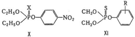

Т и о ф о с ф а т ы. К этой группе инсектицидов относятся паратион (тиофос, X, X = S; ЛД50 6-50 мг/кг) - инсектицид контактного, кишечного и фумигантного действия, весьма эффективный против насекомых и клещей, но очень токсичный для людей (в СССР запрещен), в организме активируется путем окисления в параоксон (X, X = О); метилпаратион (метафос, XI, R = 4-NO2; ЛД50 35 мг/кг), применяемый в больших масштабах, и его менее токсичные аналоги. Среди них: хлортион (R = 3-Cl-4-NO2), фенитротион (R = 3-CH3-4-NO2; ЛД50 417-518 мг/кг), цианофос (R = 4-CN; ЛД50 670 мг/кг), фентион (R = 3-CH3-4-SCH3; ЛД50 250 мг/кг), бромофос (R = 2,5-Сl2-4-Вr; ЛД50 > 2000 мг/кг), феихлорфос (трихлорметафос, R = 2,4,5-Сl3; ЛД50 2100 мг/кг). Эти препараты широко применяют для защиты с.-х. культур, а бромофос и фенхлорфос - для борьбы с эктопаразитами животных и бытовыми насекомыми.

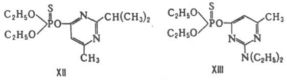

К др. группе тиофосфатов относятся соед., содержащие в молекуле гетероциклич. радикал. Наиб. известный - диазинон (базудин, XII; ЛД50 67-130 мг/кг), применяемый для обработки с.-х. культур в период вегетации и для борьбы с почвообитающими насекомыми. Против последних используют также пиримифос-этил (XIII) и изазофос (XIV).

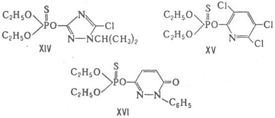

В качестве контактных инсектициды применяют хлорпирифос (дурсбан, XV) и пиридафентион (XVI), а также метильные аналоги пиримифоса (актеллиж) и хлорпирифоса.

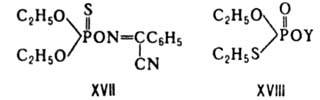

Широко известен фоксим (XVII; ЛД50 1780 мг/кг) - инсектицид широкого спектра действия, используемый против колорадского жука (0,4-1,25 кг/га), хлебной жужелицы, долгоносика и др., а также для обработки зерна в хранилищах.

Среди др. тиолфосфатов представляют интерес несимметрично замещенные соед. общей ф-лы XVIII, где Y - apoматич. или гетероциклич. радикал. Один из них - профенфос (XVIII, Y = 2-Сl-4-ВrС6Н3; ЛД50 358 мг/кг), контактный инсектицид широкого спектра действия (0,4-1 кг/га), его ( — )-изомер более активен и менее токсичен, чем ( + )-изомер, в организме активируется путем окисленияатома S до SO и SO2.

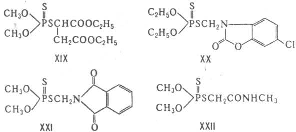

Д и т и о ф о с ф а т ы. Из этой группы инсектицидов в больших масштабах применяют: малатион (карбофос, XIX; ЛД50 1400 мг/кг), используемый на мн. полевых и плодовых культурах (0,5-1,5 кг/га), а также для борьбы с вредителями хлебных злаков и бытовыми насекомыми; инсектоакарицид фозалон (XX; ЛД50 84-108 мг/кг), один из важнейших заменителей ДДТ на мн. с.-х. культурах (0,2-1,5 кг/га); фосмет (фталофос, XXI), используемый гл. обр. против комплекса вредителей сахарной свеклы (0,5-1,5 кг/га), и диметоат (рогор, XXII; ЛД50 220,5 мг/кг) - инсектоакарицид контактного и системного действия, применяемый на плодовых, овощных, зерновых и техн. культурах (0,2-1,6 кг/га).
Указанные препараты умеренно персистентны (разлагаются через 10-15 дней, фозалон - через 30 дней).

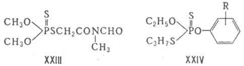

Как инсектицид и акарицид системного и контактного действия для обработки мн. с.-х. культур рекомендован формотион (XXIII; ЛД50 350-420 мг/кг). Среди дитиофосфатов имеется
и ряд несимметрично замещенных соед. ф-лы XXIV, напр., сулпрофос (R = 4-SCH3) и протиофос (R = 2,4-Сl2; ЛД50 925-966 мг/кг).

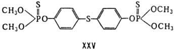

В числе инсектицидов из групп тио- и дитиофосфатов встречается ряд соед., содержащих две фосфорильные группы, в частности темефос (дифос, XXV; ЛД50 2000-2300 мг/кг), успешно применяемый для борьбы с личинками комаров и мух, а также для защиты с.-х. культур от клопов, трипсов и др. вредителей.

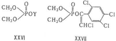

Ф о с ф а т ы. Наиб. практич. значение имеют: ДДВФ (дихлорфос, XXVI, Y = СН=ССl2; ЛД50 23-87 мг/кг) - контактный инсектицид и акарицид, применяемый для обработки садов и овощных культур, а также как фумигант для обработки зерна в хранилищах (15 г/т) и как ср-во против моли, кожееда и др. бытовых насекомых; налед (XXVI, Y = СНВrССl2Вr; ЛД50 430 мг/кг) - инсектицид контактного, кишечного и фумигантного действия, в организме способен превращаться в ДДВФ; тетрахлорвинфос (гардона, XXVII; ЛД50 1900 мг/кг), особенно эффективный против грызущих насекомых на плодовых культурах и хлопчатнике (0,8-1,5 кг/га).
В качестве системных инсектицидов применяют: дикротофос [бидрин, XXVI, Y = C(CH3)=CHCON(CH3)2; ЛД50 22 мг/кг], к-рый в организме активируется путем деметилирования, превращаясь в монокротофос [XXVI, Y = C(CH3)=CHCONHCH3]; кротоксифос [циодрин, XXVI, Y = C(CH3)=CHCOOCH(CH3)C6H5], используемый для борьбы с эктопаразитами скота, и гептенофос (XXVIII; ЛД50 117-121 мг/кг), предназначенный для защиты с.-х. культур и для борьбы с эктопаразитами скота. У дикротофоса и кротоксифоса наиб. активны цис-изомеры.

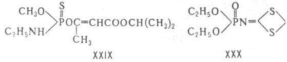

Используются также пропетамфос (XXIX; ЛД50 82 мг/кг) - препарат длит. действия (2-3 мес.), применяемый главным образом в зданиях, и фостиетан (XXX; ЛД50 5,7 мг/кг) - инсектицид и нематоцид, вносимый в почву (1-3 кг/га).

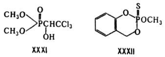

Ф о с ф о н а т ы. Немногочисл. группа, в к-рой наиб. важен трихлорфон (хлорофос, XXX; ЛД50 225-1200 мг/кг), используемый для борьбы с бытовыми насекомыми, эктопаразитами животных, а также в больших кол-вах (особенно после запрещения ДДТ) против двукрылых и чешуекрылых насекомых в с. х-ве (0,6-3,5 кг/га), малотоксичен для пчел, в организме насекомого активируется, превращаясь (путем дегидрохлорирования и перегруппировки) в ДДВФ. За рубежом против комплекса вредителей риса, хлопчатника и плодовых культур иногда используют салитион (XXXII), к-рый активируется в организме, превращаясь в кислородный аналог - салиоксон.

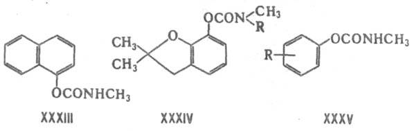

Карбаматы. Из множества известных инсектицидов этой группы практич. применение нашли лишь немногие; наиб. важный - карбарил (севин, XXXIII; ЛД50 310-350 мг/кг), используемый для обработки мн. с.-х. культур (0,8-2 кг/га). Несмотря на высокую токсичность за рубежом в значит. кол-вах применяют (гл. обр. в гранулир. виде) карбофуран (XXXIV, R = Н; ЛД50 6-14 мг/кг) - системный инсектоакарицид и нематоцид. Более безопасное его производное -проинсектицид карбосульфан [XXXIV, R = SN(C4H9)2; ЛД50 138 мг/кг].
Для борьбы с мухами, комарами и тараканами, а также в с. х-ве (1-2 кг/га) используют пропоксур [XXXV, R = 2-ОСН(СН3)2] и др. соед. ф-лы XXXV: меобал [R = 3,4-(СН3)2]; макбал [R = 3,5-(СН3)2]; промекарб (R = 3-изо-С3Н7-5-СН3); этиофенкарб (кронетон, R = 2-CH2SC2H5; ЛД50 411-499 мг/кг) - системный инсектицид для уничтожения тлей (0,8-1,2 кг/га); меркаптодиметур [метиокарб, R = 4-SCH3-3,5-(CH3)2; ЛД50 130 мг/кг] - контактный инсектицид, акарицид, моллюскоцид и репеллент для птиц.

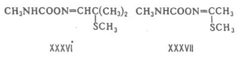

Из числа оксимкарбаматов применяют: алъдикарб (XXXVI; ЛД50 0,93 мг/кг) - эффективный системный инсектицид, к-рый вносят в виде гранул в почву, где он оказывает также нематоцидное действие (самый токсичный из применяемых инсектицидов, в СССР запрещен); метомил (XXXVII; ЛД50 17-24 мг/кг), используемый для внесения в почву и для опрыскивания растений (0,5 кг/га). Уменьшение токсичности оксимкарбаматов достигается введением в них заместителей, способных впоследствии отщепляться.

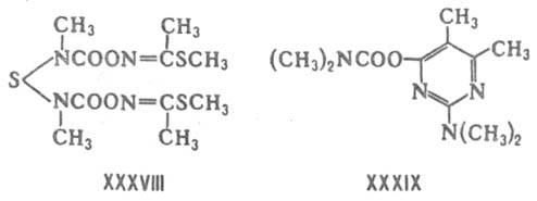

Так, из метомила получают тиодикарб (лепикрон, XXXVIII; ЛД50 325-431 мг/кг), высокоэффективный инсектицид широкого спектра действия (0,25-0,5 кг/га). В числе карбаматных инсектицидов
имеются эксперим. препараты, у к-рых ЛД50 более 8000 мг/кг.
Среди N,N-диметилкарбаматов нек-рое практич. значение сохранил лишь пиримикарб (XXXIX; ЛД50 111 мг/кг) -быстродействующий системный инсектицид, весьма активный против тлей (0,3-1 кг/га).

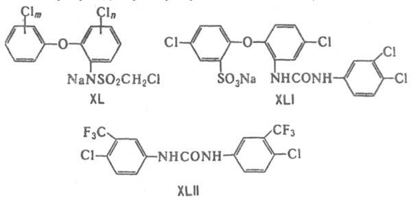

Существуют инсектициды, к-рые не м. б. определенно отнесены ни к одной из описанных групп, однако находят практич. применение благодаря их специфич. действию. Это, напр., инсектициды для защиты шерстяных тканей от моли и против кожееда, способные удерживаться на волокнах шерсти в течение ряда лет. Такие инсектициды наносят при крашении, а иногда при химчистке или стирке; наиб. употребительны препараты эйлан WAneu и эйлан U 33 (действующее в-во - хлорфенилид, ф-ла XL, n + m = 4-6), митин FF (действующее в-во - сулкофурон, XLI), митин N (флукофурон, XLII) и рериген (действующее в-во - пиретроидперметрин).
