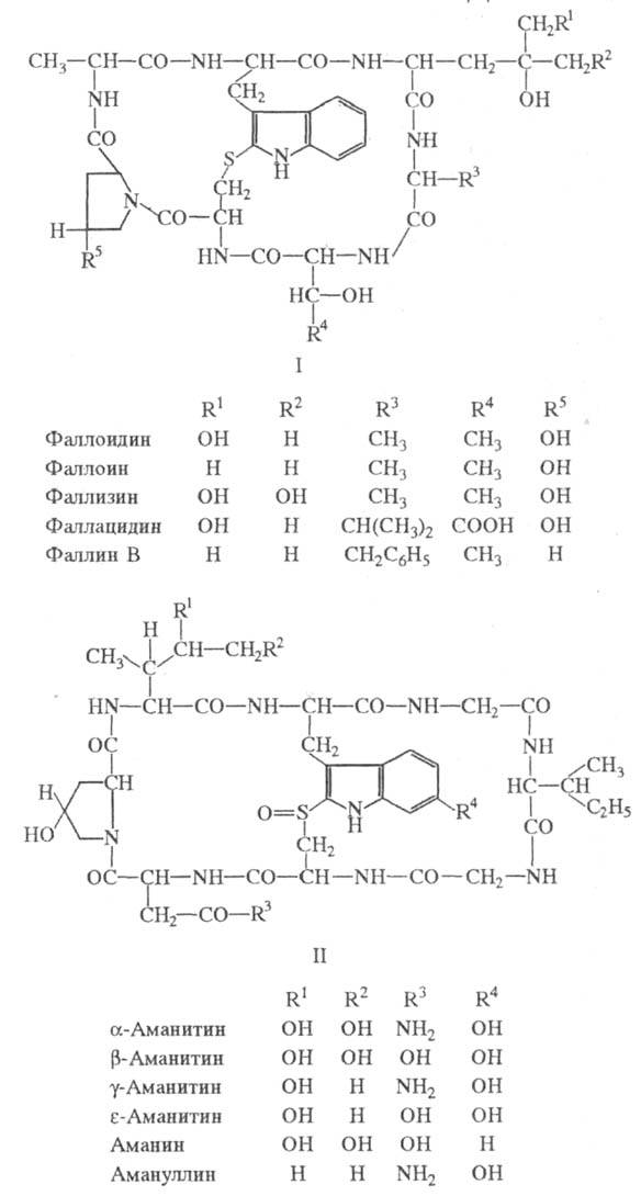

Яды грибов из рода мухомор (Amanita) - фаллотоксины и аматоксины (соотв. ф-лы I, II) - содержатся в разл. видах: бледной поганке (A. phalloides), мухоморе вонючем (A. virosa), весеннем (A. verna) и др. Молекулы этих соед. представляют собой бициклич. полипептиды, в к-рых мостик содержит фрагмент молекулы триптофана или его производных. Механизм токсич. действия аматоксинов у человека и животных связан с ингибированием ДНК-зависимой РНК-полимеразы (см. РНК-полимеразы);фаллотоксины необратимо связываются с примембранным актином, вызывая его полимеризацию, что приводит к нарушению мембран гепатоцитов (клеток печени). Для мышей ЛД50 (в мг/кг) при пероральном введении (через рот) наиб. активных токсинов: 1 - a-аманитин, 3 -
-аманитин, 7 -
аманитин, 10 - фаллоин, 28 -фаллоидин. Для человека смертельная доза a-аманитина 5-7 мг, фаллоидина 20-30 мг (в одном грибе в среднем содержится до 10 мг фаллоидина, 8 мг
-аманитина и 5 мг
-аманитина). Скрытый период действия 6 - 48 ч. Первичные симптомы отравления: рвота, кишечные колики, боли в мышцах, жажда, холероподобный понос; возможно проявление желтухи и увеличение печени. Происходят снижение артериального давления, потеря сознания. Смерть наступает в результате токсич. гепатита и острой сердечной недостаточности. Первая помощь: промывание желудка, прием активир. угля, искусств. дыхание.

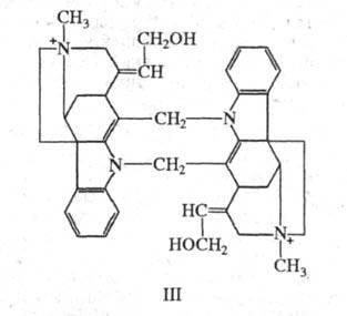

Группа кураринов включает неск. десятков токсичных алкалоидов, обладающих паралитич. активностью (продуценты - виды рода стрихнос S. toxifera и S. lasteniae). Наиб. сильный яд этой группы - С-токсиферин I (ф-ла III), проявляющий парализующее действие для теплокровных в дозах 10 мкг/кг (в опытах на нервных клетках). Летальная доза для человека при внутривенном (в/в) введении ок. 20 мг.
Аналогичным характером действия обладает тубокурарин - осн. действующее начало яда "кураре". Он менее токсичен, чем С-токсиферин I (ЛД50 0,2 мг/кг, мыши, в/м).

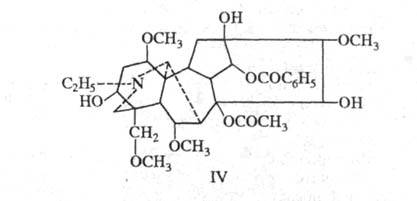

Аконитин (IV) и близкий ему по св-вам зонгорин (ф-лу см. в ст. Дитерпеновые алкалоиды), содержащиеся в разл. видах аконита (Aconitum soongaricum и др.), обладают судорожно-паралитич. действием, к-рое обусловлено повышением проницаемости Na+ в мембранах нервных и мышечных клеток и их деполяризации. Симптомы тяжелого отравления: учащение и затем замедление дыхания, озноб, потовыделение, боль в области сердца и аритмия, паралич скелетных мышц, понижение т-ры тела. Смерть наступает в результате остановки сердца и паралича дыхания. ЛД50 0,035 мг/кг (собаки, в/в), летальная доза для человека при пероральном введении - 2-5 мг. Первая помощь: промывание желудка р-ром таннина, прием активир. угля, теплое питье.

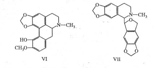

Растения семейства дымянковых Fumariaceae (хохлатка полая, хохлатка Горчакова, хохлатка Маршалла) содержат ядовитые алкалоиды группы бульбокапнина - бульбокапнин, бикукулин (соотв. ф-лы VI, VII) и др. Бульбокапнин оказывает влияние гл. обр. на центр. нервную систему. В небольших дозах он вызывает каталепсию (вид двигат. расстройства), снижение артериального давления; в больших (0,3-0,5 мг/кг, мыши) - судороги, заканчивающиеся смертью. Бикукулин - судорожный яд, блокирующий тормозные рецепторы
аминомасляной к-ты в нервной системе. При действии экстрактов, содержащих сумму алкалоидов дымянковых, наблюдаются угнетение центр. нервной системы, восковая гибкость мускулатуры, замедление сердцебиения и дыхания (вплоть до полной остановки). Первая помощь при отравлениях: промывание желудка, прием активир. угля, искусств. дыхание.

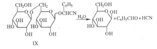

Третья группа ядов растений небелковой природы включает соед. разл. структурных типов. Простейшее ядовитое соед. HCN присутствует в растениях в связанной форме в виде цианогенных гликозидов (напр., амигдалин; ф-ла IX), к-рые высвобождают HCN в процессе ферментативного гидролиза после повреждения клетки:
Амигдалин присутствует в ядрах абрикосовых косточек. Употребление в пищу ок. 100 г ядрышек (1 г амигдалина) обычно вызывает у человека летальный исход (токсичность HCN обусловлена ее способностью образовывать комплекс с цитохромоксидазой и блокировать тем самым клеточное дыхание).

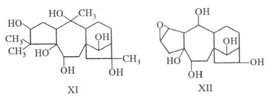

Группа токсичных дитерпенов (грайанотоксинов) содержат растения семейства рододендронов. Наиб. известные яды - грайанотоксин III (ф-ла XI) и родоспонин III (ф-ла ХП) - нейротоксины, вызывающие повышение проницаемости мембран нервно-мышечной ткани для ионов Na+. Признаки отравления: слюнотечение, нарушение координации движений, судороги (ЛД50 0,4-0,6 мг/кг, мыши, в/бр).

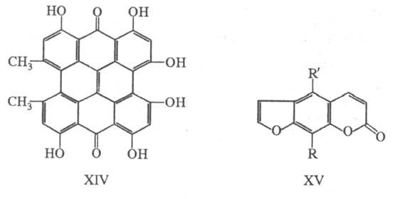

Необычным действием обладают гиперицин (XIV) из зверобоя пронзеннолистного (Hypericum perforatum), а также псорален (XV; R=R'=H), ксантотоксин (XV; R=ОСНз, R'=H) и бергаптен (XV; R=H, R'=ОСН3), встречающиеся в растениях семейств рутовые (Rutaceae), зонтичные (Umbelliferae), бобовые и тутовые (Могасеае). Эти в-ва накапливаются в коже и наружных тканях, делая их чувствительными к УФ и длинноволновому облучению. В результате на солнечном свету образуются дерматиты, очаги ожогового поражения и некротич. участки.

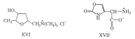

Группу ядовитых в-в относительно простого строения содержат нек-рые виды высших грибов. Напр., мухомор красный (Amanita muscaria) продуцирует мускарин (XVI; т. пл. 181-182 °С), являющийся имитатором ацетилхолина по отношению к парасимпатич. постганглионарным синапсам (мускариночувствительным, или м-холинорецепторам). Мускарин снижает у человека артериальное давление (в дозах ок. 10-6 мг/кг), амплитуду и частоту сердечных сокращений; в больших дозах вызывает спазмы мышц, судороги, слюнотечение и коматозное состояние (ЛД50 0,2 мг/кг, мыши, внутривенно; 0,7 мг/кг для человека при пероральном введении).
Мухоморы A. muscaria содержат также мусказон (XVII), обладающий психогенным действием (вызывает у человека потерю памяти и ориентировки, расстройство зрения), а разл. виды строчков (напр., Gyromitra esculenta) -один из простейших ядов гирометрин СН3СН = NN(CH3)CHO, симптомы отравления к-рым такие же, как и при действии ядов бледной поганки.

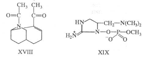

Из синезеленых водорослей выделены анабенатоксин (XVIII; быстродействующий смертельный фактор, или БДСФ) и анатоксин a(S) (XIX). Первый вызывает длит. постсинаптич. поляризацию синаптич. мембран и нейромышечную блокаду; смерть наступает от остановки дыхания (ЛД50 ок. 0,1 мг/кг, мыши, в/бр), инкубационный период ок. 15 мин. Анатоксин a(S) обладает антихолинэ стеразным действием и высокой токсичностью (ЛД50 ок. 0,02 мг/кг, мыши, в/бр).
