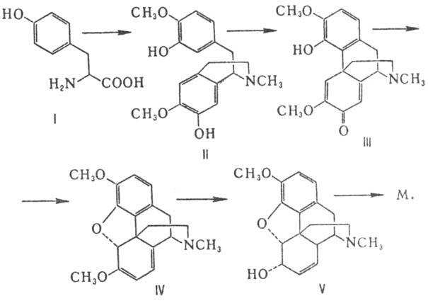

Осуществлен полный лаб. синтез морфина. В растении он образуется из тирозина (ф-ла I) через ретикулин (II), салутаридин (III), тебаин (IV) и кодеин (V):
