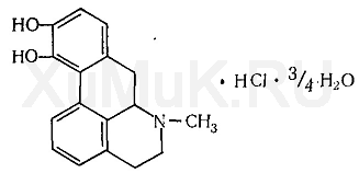

§ 61. Апоморфин
Апоморфин получают при нагревании морфина с концентрированной соляной кислотой. Апоморфин выпускается промышленностью в виде гидрохлорида, который представляет собой белый или слегка желтоватый кристаллический порошок без запаха. На воздухе и на свету апоморфин зеленеет. Под влиянием света и воздуха растворы апоморфина также зеленеют и теряют фармакологическую активность. Основание апоморфина растворяется в этиловом спирте и хлороформе, слабо растворяется в воде и диэтиловом эфире. Гидрохлорид апоморфина растворяется в воде (1 : 50) и этиловом спирте (1 :50), трудно растворяется в диэтиловом эфире и хлороформе.
