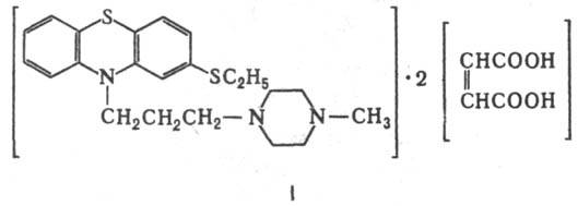

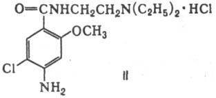

Эти в-ва влияют на нейромедиаторные системы рвотного центра и хеморецепторы "пусковой зоны". Широко применяемые тиэтилперазин (ф-ла I) и метоклопрамид (II) оказывают успокаивающее действие на рвотный центр, блокируют дофаминовые рецепторы мозга. Противорвотные ср-ва используют при укачивании (т. наз. морской и воздушной болезнях) и др. заболеваниях, сопровождающихся тошнотой И рВОТОЙ. Г. Я. Шварц.
