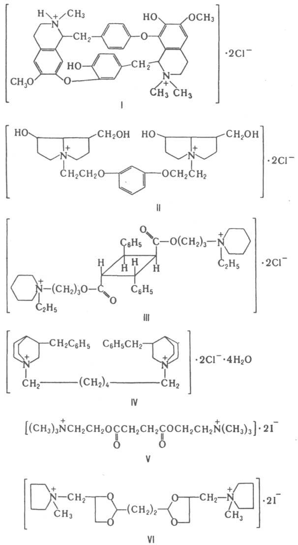

Выделяют две осн. группы курареподобных средств - недеполяризующие (антидеполяризующие, или пахикураре) и деполяризующие (лептокураре). Первые - антагонисты ацетилхолина, блокируют нервный импульс, уменьшая чувствительность н-холинорецепторов субсинаптич. мембраны к ацетилхолину, предупреждая тем самым возбуждение мышечного волокна. Соед. этой группы - хлорид (+)-тубокурарина (ф-ла I), полусинтетич. диплацин (II), синтетич. анатруксоний (III), квалидил (IV) и др.
Деполяризующие курареподобные средства вызывают стойкую деполяризацию постeинаптич. мембраны благодаря холиномиметич. св-ву, т. е. действуют подобно избыточным кол-вам ацетилхолина. Препараты этой группы, напр. дитилин (V), относительно быстро гидролизуются псевдохолинэстеразой.
Нек-рые курареподобные средства, в частности диоксоний (VI), сочетают деполяризующие и антидеполяризующие св-ва.
