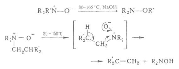

При нагр. алифатич. аминов N-оксид образуют замещенные гидроксиламины (перегруппировка Майзенхаймера) или олефины (перегруппировка Коупа), напр.:
где R - Alk, Ar; R' = СН2С6Н5, СН(С6Н5)2, СН2СН=СН2.
