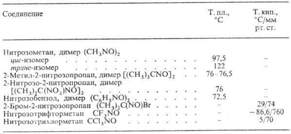

Физические свойства. Мономерные нитрозосоединения-газы или жидкости голубого или зеленого цвета, хорошо раств. во мн. орг. р-рителях, димерные нитрозосоединения-бесцв. кристаллы, раств., как правило, в полярных р-рителях. Св-ва нек-рых нитрозосоединений приведены в таблице.
В И К спектрах нитрозосоединений присутствуют интенсивные полосы, соответствующие валентным колебаниям группы NO: для мономерных алифатических и ароматических нитрозосоединений при 1540-1620 или 1500-1512 см-1 соотв.; для транс-димеров алифатических и ароматических нитрозосоединений при 1176-1290 и 1253-1299 см-1; у цис-димеров эти полосы смещены в область больших частот и проявляются в виде дублетов при 1323-1344 и 1330-1420 см-1 (алифатические нитрозосоединения) и 1389 и 1409 см-1 (ароматические нитрозосоединения).
СВОЙСТВА НЕКОТОРЫХ НИТРОЗОСОЕДИНЕНИЙ

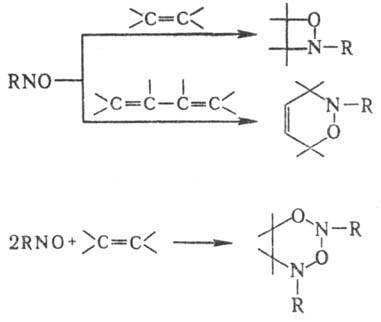

Нитрозосоединения взаимод. с N,N-дигалогенаминами в присут. солей Сu+ с образованием азоксисоед. RN(O)=NR'. Для нитрозосоединений характерны р-ции по кратным связям. Так, с олефинами возможны три типа превращений: а) 1,2-присоединение с образованием оксазетидинов; б) 1,4-присоединение (диеновый синтез) с образованием дигидрооксазинов; в) конденсация двух молекул нитрозосоединений с одной молекулой олефина, приводящая к дигидро-1,3-диокса-2,4-диазинам:
Направление р-ции зависит от природы нитрозосоединения и олефина.

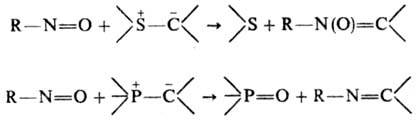

С илидами серы нитрозосоединения взаимод. по схеме переилидирования, давая нитроны, а с илидами фосфора - по типу р-ции Витти-га, образуя азометины:

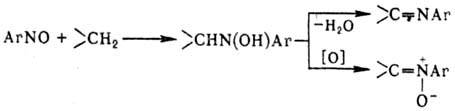

Ароматические нитрозосоединения реагируют с соед. с активной метиле-новой группой в присут. основных катализаторов, образуя N-ариламины или нитроны:

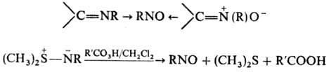

Получение. Общий способ получения нитрозосоединений-окисление первичных аминов к-той Каро (выход нитрозосоединений 30-70%) или гидро-ксиламинов орг. перкислотами, Наl2, HgO и др. Можно использовать окисление орг. перкислотами азометинов, нитронов (окислителем м. б. также О3) и диметилсульфид-иминов (в неполярном р-рителе), напр.:
