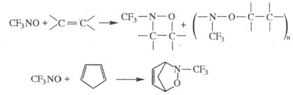

При УФ облучении трифторнитрозометан димеризуется: CF3NO5001-78.jpg(CF3)2NONO. При окислении образует трифторнитрометан, при восстановлении - трифторметилгидроксиламин CF3NHOH, с аминами дает азосоединения CF3N =NR (R = H, Alk, Ar). Легко вступает в р-ции циклоприсоединения, образуя с алкенами смесь [2 + 2]-циклоаддуктов (оксазетидинов) и линейных сополимеров, а с диенами - [2 + 4]-циклоаддукты:
