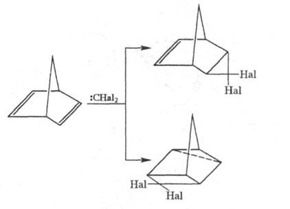

Циклоприсоединение дигалогенкарбенов к норборнадиену протекает по двум направлениям с образованием продуктов 1,2- и 1,3-присоединения:
Циклоприсоединение дифторкарбена к циклопентадиену - пром. метод получения фторбензола:

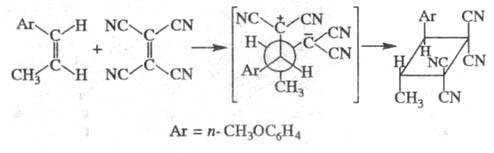

-связь (напр., CH2 = CHOR, CH2 = CHNR2, n-CH3OC6H4CH = CH2), протекает обычно в мягких условиях с высокими выходами через промежут. образование цвиттер-иона. Стереоселективность (определяется наиб. устойчивым цвиттер-ионом) и скорость р-ции резко возрастают с увеличением полярности р-рителя. Так, при взаимод. цис-анетола с тетрацианоэтиленом в среде циклогексана продукт р-ции содержит 10-15% транс-изомера, в среде ацетонигрила - 49%, при этом в последнем случае скорость р-ции возрастает в 6, 3 х 104 раза (из транс-анетола даже в сильно полярных р-рителях образуется только трансизомер):

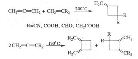

Аналогично протекает циклоприсоединение кумуленов и олефинов и их димеризация:

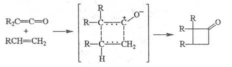

Циклоприсоединение кетенов и др. гетерокумуленов (кетениминов R2C = C = NR, тиокетенов R2C = C = S, карбодиимидов RN = C = NR, изоцианатов RN = C = O) протекает через ассоциативное переходное состояние (по принципу "голова к хвосту") со слабо выраженным разделением зарядов и приводит к образованию производных циклобутанона; р-ции высокостереоспецифичны, скорость их слабо возрастает при увеличении полярности р-рителя:
При димеризации кетенов (но не самого кетена) образуются циклобутанд ионы.

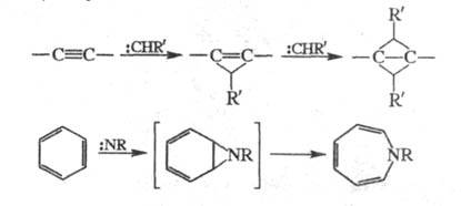

При циклоприсоединении алкинов образуются циклобутены.

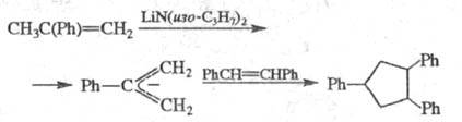

Р-ции, в к-рых участвуют аллильные производные, наз. "анионным" циклоприсоединением, напр.:
Благодаря высокой регио- и стереоселективности анионное циклоприсоединение используют в синтезе макроциклич. антибиотиков и прир. соединений.
