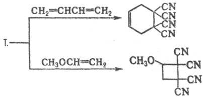

Тетрацианоэтилен вступает в р-ции циклоприсоединения (р-цию с 1,3-диенами часто используют для характеристики последних, в т.ч. нестабильных и трудно выделяемых), напр.:

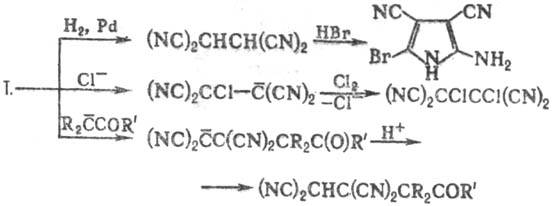

Тетрацианоэтилен восстанавливается до 1,1,2,2-тетрацианоэтана, из к-рого далее м. б. получены гетероциклич. соед.; легко вступает в р-ции с разл. нуклеофилами, напр.:

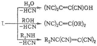

Для тетрацианоэтилена характерны р-ции замещения одной или двух цианогрупп на ОН, OR, амино, арил и др., напр.:
Продукт гидролиза тетрацианоэтилена трицианоэтенол-сильная к-та, выделена лишь в виде солей.
