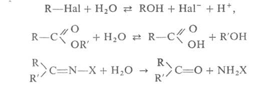

Гидролиз орг. соединений широко используется для получения спиртов, альдегидов, кетонов, карбоновых к-т из их производных или галогензамещенных углеводородов, напр.:
где X = Аг, ОН, NHAr и др.

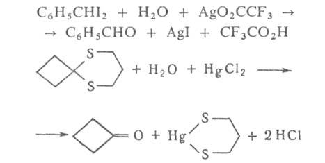

Гидролиз ускоряется в присут. к-т и оснований, а также ионов металлов, способных прочно связываться с одним из продуктов и смещать тем самым равновесие реакции, напр.:

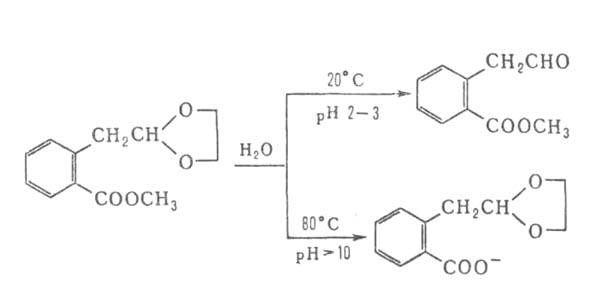

Подбор соответствующих условий и катализаторов позволяет избирательно расщеплять отдельные связи в молекулах, содержащих неск. группировок, способных гидролизоваться, напр.:
