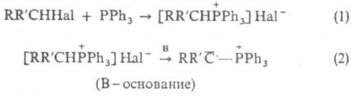

функц. групп) и высокие выходы продуктов. Типичным примером эффективного синтетич.
метода может служить синтез олефинов по Виттигу (р-ции 1-3) из алкилгалогенидов
и карбонильных соед.:

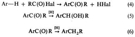

легко взаимопревращаемы. Напр., при синтезе замещенных бензиловых спиртов (4
и 5) и алкиларилов (4 и 6) введение в молекулу арена ацильного остатки (4) в
синтетич. плане эквивалентно введению -гидроксиалкилъного
или алкильного остатка, поскольку карбонильная группа в про-межут. кетоне легко
м. б. восстановлена до спиртовой (5) или до СН2-звена (6):

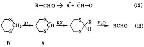

может служить ретросинтетич. анализ альдегидов (12), ведущий к электроф. синтону
R+, синтетич. эквиваленты к-рого традиционны, и "парадоксальному"
синтону -СН=О. Последний м. б. реализован путем использования его
синтетич. эквивалента-метилен-дитиоацеталя (IV), включение к-рого в последовательность
р-ций (13) обеспечивает возможность генерирования карб-аниона (V) и получение
целевого альдегида:
Т. обр., последовательность
р-ций (13) эквивалентна первоначальной парадоксальной разборке (12).

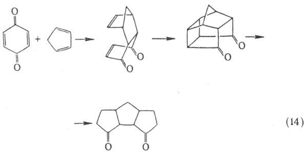

Пример такого решения трехста-дийный синтез прир. производных циклопентаноидов
(14), осуществленных Г. Мета и А. Редди в 1981:

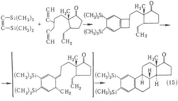

осн. стратегич. задачу синтеза. Так, в кратчайшем из известных на сегодня синтезе
стероидов (его разработали Р. Фанк и К. Фольгардт в 1980) задача создания полициклич.
скелета решается с помощью трех стратегич. р-ций, выполняемых в одном реакц.
сосуде без выделения промежут. продуктов (схема 15):

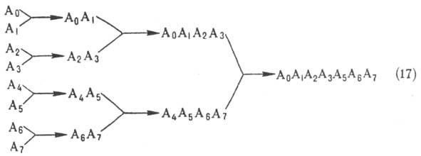

В отличие от такого приема,
конвергентные схемы синтеза предполагают параллельную сборку укрупняющихся мол.
блоков и заключит. сборку целевой молекулы из двух крупных блоков по схеме типа
(17):
Для такой полностью конвергентной
схемы зависимость общего выхода от числа стадий имеет вид
, что обусловливает значительно более слабую зависимость Yn
от числа стадий (см. также табл.).

Конвергентные схемы имеют
также др. преимущества перед линейными: возможность разобщения сходных функц.
групп по разным ветвям схемы, в результате чего значительно упрощаются задачи
обеспечения селективности р-ций (см. Региоселективностъ и региоспецифичность);
возможность одновременной проработки разл. ветвей схемы, а также внесения
необходимых изменений в те или иные участки схемы без нарушения общего стратегич.
замысла. Осуществимость конвергентного пути синтеза строится на использовании
р-ций, обеспечивающих возможность сборки молекул из крупных блоков, что, наряду
с синтонным подходом, в значит. мере обусловило успехи органического синтеза (синтез хлорофилла,
витамина В12, полинуклеотидов и др.) и перевод многих чисто препаративных
синтезов в промышленные (напр., синтез стереоидных гормонов и простагландинов).
