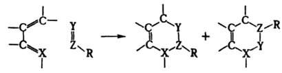

ДИЕНОВЫЙ СИНТЕЗ (р-ция Дильса - Альдера), 1,4-циклоприсоединение в-в, содержащих активированную кратную связь ("диенофилов"), к соед. с сопряженными кратными. связями ("диенам") с образованием 6-членных циклов:
Диенофилами обычно служат олефины и ацетилены, кратная связь у к-рых активирована электроноакцепторной группой R, а также в-ва, содержащие в молекуле группы —C=N, =C=N—, =С=О, — N=N—, =S=О и др. Диенами м. б. ациклич. и циклич. 1,3-диены, ароматич. и гетероциклич. соединения, в-ва, содержащие в молекуле фрагменты 041_060-76.jpg , 041_060-77.jpg, 041_060-78.jpg, 041_060-79.jpg, и др. Необходимое условие диенового синтеза - s-цисоидная конформация диена.

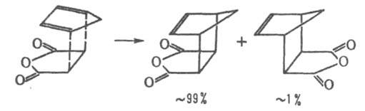

Диеновый синтез проводят в р-рителе или без него в широком интервале т-р (от -100 до 200 °С), при УФ облучении, без катализатора или в его присутствии (обычно применяют к-ты Льюиса). В зависимости от природы заместителей в реагентах и от условий проведения диеновый синтез может протекать по синхронному одностадийному механизму (см. Перициклические реакции) или как двустадийный процесс с участием бирадикальных либо цвиттер-ионных интермедиатов. Обычно диеновый синтез протекает в соответствии с Вудворда-Хофмана правилами, согласно к-рым супраповерхностное p2 + p4 взаимод. (p-тип орбитали, числа - кол-во взаимодействующих электронов диена и диенофила) высшей занятой мол. орбитали (ВЗМО) и низшей свободной мол. орбитали (НСМО) диена и диенофила в осн. состояниях разрешено по симметрии и может протекать синхронно. Т.к. степень взаимод. двух мол. орбиталей обратно пропорциональна разнице их энергий, а в т. наз. нормальной р-ции диенового синтеза участвуют ВЗМО диена и НСМО диенофила, то р-ция обычно облегчается при наличии электроноакцепторных заместителей в молекуле диенофила и электронодонорных в молекуле диена. Любые факторы (стерические, конформационные и т.п.), уменьшающие комплементарность пары диенофил - диен, способствуют протеканию р-ции по ступенчатому механизму и в более жестких условиях. Т.к. ориентация реагентов определяется распределением электронной плотности в молекулах диена и диенофила, регио- и стереоселективность диенового синтеза обычно довольно высока, хотя изомерный состав продуктов р-ции может зависеть как от термодинамич., так и от кинетич. факторов. В последнем случае для циклич. диенов часто справедливо т. наз. правило эндоприсоединения, или накопления насыщенности. Согласно этому правилу, реагенты обычно располагаются в параллельных плоскостях таким образом, чтобы расстояние между ненасыщенной группой диенофила и p-электронами диена было минимальным, напр.:

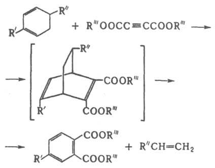

Нагревание продуктов диенового синтеза часто приводит к их распаду на исходные компоненты или к образованию новой пары "диен"-"диенофил" (ретро-реакция диенового синтеза), напр.:

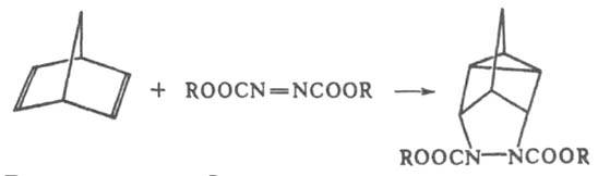

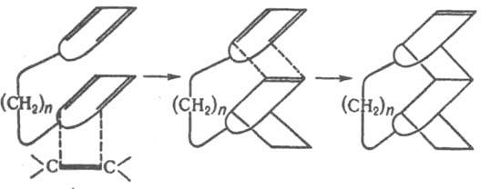

Модификация диенового синтеза - взаимод. диенофила с несопряженными диенами, имеющими подходящее пространств. расположение двойных связей, с образованием двух новых циклов (гомо-реакция диенового синтеза), напр.:
