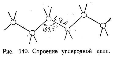

Изучение содержащих углеродные цепи молекул при помощи рентгеновских лучей показало, что атомы углерода в подобных цепях располагаются не на одной прямой, а по зигзагу (рис. 140).
Существование последнего обусловлено тем, что четыре валентности углеродного атома определенным образом направлены по отношению друг к другу: их взаимное расположение отвечает линиям, идущим из центра тетраэдра (рис. 124) к его углам.
Цепи углеродных атомов в молекулах органических веществ могут быть не только открытыми, но и замкнутыми Производные первого типа называются соединениями с открытой цепью, второго –циклически ми.

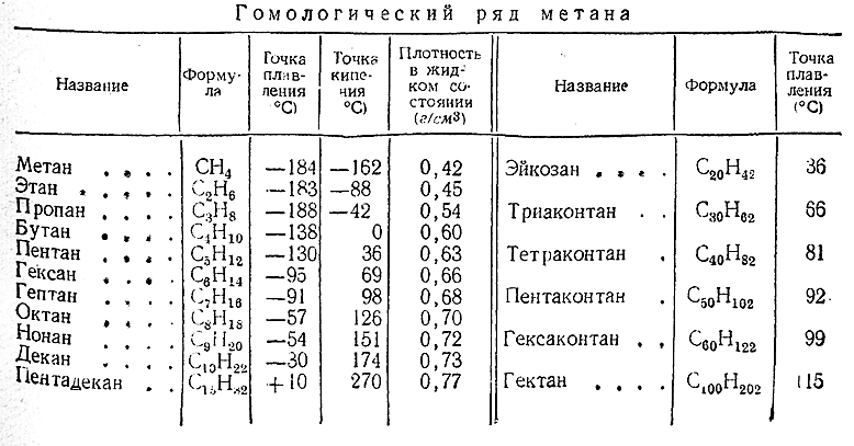

Вследствие образования устойчивых цепей соединения углерода одного и того же. типа насчитываются не единицами (как у других элементов), а десятками и сотнями. Например, для кислорода известны только два водородных соединения (H2 O и Н2 О2 ), тогда как в случае углерода, кроме метана (СН4 ) могут быть получены этан (С2 Н6 ), пропан (C3 H8 ), бутан (С4 Н10 ) и т. д.
Как видно из формул приведенных углеводородов, все они образуют ряд, s котором каждый последующий член может быть произведен от предыдущего усложнением его состава на одну группу СН2 . Подобные ряды соединений называют гомологическими и различают их друг от друга по первому члену. Так, приведенные выше углеводороды принадлежат к гомологическому ряду метана, или, иначе, являются гомологами метана. Каждый гомологический ряд может быть–выражен одной общей формулой. В рассматриваемом случае формула имеет вид Cn H2n+2 . Зная ее, легко найти химический состав любого члена данного ряда. Например, гомолог метана с 7 атомами углерода будет иметь состав C7 H7·2+2 или С7 Н16 .
Гомологические ряды представляют очень наглядный пример перехода количества в качество. Действительно, «прибавляя каждый раз группу СН2 , мы получаем тело, качественно отличное от предыдущего» (Энгельс).
Данные приведенной выше таблицы показывают, что первые четыре члена гомологического ряда метана при обычных условиях представляют собой газы, следующие – жидкости и затем твердые тела. Физические константы гомологов на протяжении ряда изменяются довольно закономерно. По отношению к температурам плавления и кипения – та же закономерность (т. е. возрастание обеих констант с увеличением молекулярного веса), как правило, сохраняется и для других гомологических рядов, а по отношению к плотностям она иногда имеет обратный характер (т. е. с увеличением молекулярного веса плотности уменьшаются).

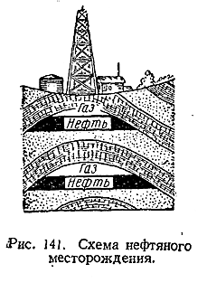

4) Природным скоплением углеводородов является нефть. Месторождения её встречаются в осадочных породах различного возраста. Как видно из рис, 141, нефть располагается под куполами пласта глины или другой газонепроницаемой породы. Над нефтью обычно находится «нефтяной» газ, под ней – насыщенный соленой водой пласт песка.
Хотя химизм образования нефтей еще не вполне выяснен, все же почти несомненно, что основным исходным материалом для них послужили останки жизни мелководных морских бассейнов. Бурное развитие в них простейших водорослей, аналогичное «цветению» современных озер, вело к столь же бурному развитию животной жизни. Имея в виду колоссальную быстроту размножения простейших организмов при благоприятных условиях, не приходится удивляться тому, что во впадинах дна водоемов минувших эпох могли скапливаться огромные количества их останков. Медленно разлагаясь без доступа воздуха в стоячей придонной воде, останки эти вместе с тем постепенно заносились глиной и пес ком. На протяжении миллионов лет они превращались в нефть.
Сырая нефть представляет собой нерастворимую в воде маслянистую коричневую или черную жидкость с плотностью 0,75–0,95. Обычно она содержит 83–87% углерода, 11–14% водорода и небольшое количество азота, кислорода, серы. В одних сортах нефти преобладают углеводороды гомологического ряда метана, в других – циклические.
Нефть является прекрасным топливом: 1 кг ее дает при сжигании около 11000 ккал. На нефтеперегонных заводах из нее выделяют ряд продуктов: петролейный эфир, бензин, лигроин, керосин, различные смазочные масла, вазелин, парафин и некоторые другие. Все эти вещества, представляют собой смеси углеводородов от легколетучих (в петролейном эфире) до твердых при обычных условиях (в парафине). Нефтяной газ состоит в основном из газообразных углеродородов. Он может быть использован и как топливо и для каталитического получения различных продуктов (водорода, спирта, формальдегида и др.). Воды нефтяных месторождений часто содержат иод и бром.

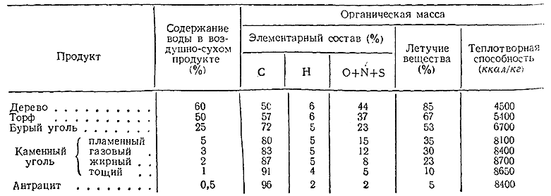

17) Основными составными частями древесины (не только деревьев, но и трав, мхов и т. п.) являются клетчатка [(С6 Н10 O5 )x ] и лигнин – органическое вещество еще неустановленного строения, более богатое углеродом, чем клетчатка. При разложении отмерших растительных организмов без доступа воздуха (на дне болот, под слоями горных пород) из них выделяются летучие продукты распада, а остаток постепенно обогащается углеродом. Это соответствующим образом сказывается на химическом составе и теплотворной способности продукта разложения, который в зависимости от его особенностей называют торфом, бурым углем, каменным углем или антрацитом. Ниже приводится таблица, в которой сопоставлены химический состав и теплотворная способность органической массы древесины и различных продуктов ее разложения.
Торф является сравнительно молодым продуктом и сохраняет структуру тех растительных волокон (чаще всего мхов), из которых он образовался. Хотя возраст бурого угля исчисляется уже миллионами лет, на нем также легко заметить структуру исходных древесных пород. На более старых каменных углях распознать эту структуру возможно лишь в исключительных случаях. Наконец, образовавшиеся из растительности еще более древних эпох антрациты представляют собой серо–черную плотную массу, на которой какие–либо следы растительной структуры уже совершенно незаметны.
Ископаемый уголь является основным видом промышленного топлива. За время с 1800 по 1900 г. его ежегодная мировая добыча возросла от 10 до 760 млн. т. В 1950 г. она составляла около 1,8 млрд. т. Добыча угля по СССР составила в 1962 г. 517 млн. т (против 166 млн. т в 1940 г. и 29 млн. г в 1913 г.).

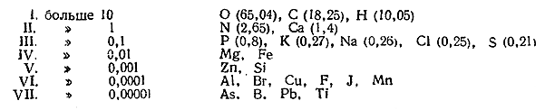

21) Растительные, и особенно животные, организмы в целом содержат гораздо больше различных химических элементов, чем отдельно взятые белки. Ниже в качестве примера приводится средний химический состав человека (по В. И. Вернадскому), причем элементы объединены в группы по порядку уменьшения их весового процентного содержания:

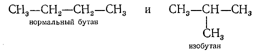

Еще в большей степени это многообразие связано с возможностью различного расположения атомов в органической молекуле. Не говоря уже о веществах более или менее сложного состава, даже для одного из простейших углеводородов – бутана (С4 Н10 ) –возможны две различные структуры:
причем, действительно, известны два углеводорода, отвечающие общей формуле С4 Н10 , но различающиеся по свойствам. Например, нормальный бутан кипит при 0°С, а изобутан при –10 °С.
Подобные соединения, характеризующиеся одинаковым составом и молекулярным весом, но различным расположением атомов в молекуле, называются изомерными, а само явление существования изомерных соединений (изомеров) – изомерией.
