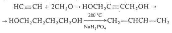

Дегидратация 1,4-бутандиола в присут. солей фосфорной к-ты одна из стадий синтеза бутадиена (см. Реппе реакции):

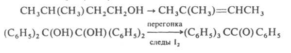

Внутримол. дегидратация спиртов часто сопровождается перемещением двойной связи или перегруппировкой углеродного скелета молекулы, напр.:
