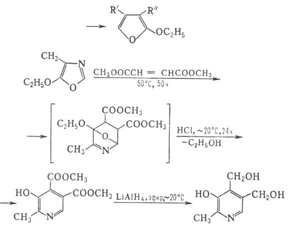

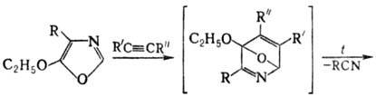

С соед., содержащими активир. кратную связь, оксазол и его замещенные вступают в диеновый синтез с образованием производных фурана или пиридина, напр.:
Последняя р-ция-пром. способ получения пиридоксина (витамина В6).

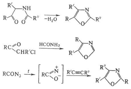

Оксазол получают конденсацией бромпировиноградной к-ты с формамидом с послед. декарбоксилированием образующейся оксазол-4-карбоновой к-ты; замещенные оксазолы-по след. р-циям:
