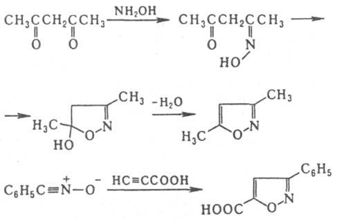

Изоксазол получают взаимод. гидроксил амина с пропаргиловым альдегидом 161_180-39.jpg или его ацеталем. Производные изоксазола синтезируют взаимод. гидроксиламина с b-дикарбонильными соед., а также циклоприсоединением N-оксидов нитрилов к алкинам, напр.: 181_200-1.jpg
