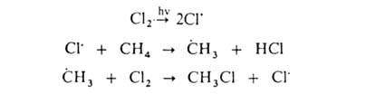

Заместительное галогенирование. При действии галогенов на насыщ. углеводороды (металепсия) процесс протекает при инициировании светом по свободнорадикальному цепному механизму, напр.:

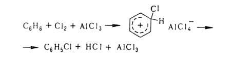

По свободнорадикальному механизму идет также галогенирование углеводородных цепей жирноароматич. соединений. В присут. к-т Льюиса р-ция протекает по электроф. механизму, напр.:

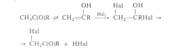

водородных атомов в алифатич. и жирноароматич. карбонильных соед. идет через присоединение галогена к енольной форме, напр.:

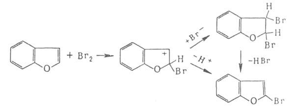

Если цикл активирован, р-ция может протекать по ионному механизму, к-рый включает стадию присоединения аниона галогена к промежуточно образующемуся в процессе электроф. замещения
комплексу, напр.:

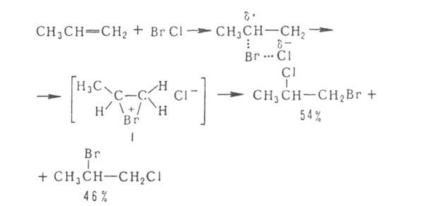

Присоединение галогенов по кратной связи происходит по электроф. или радикальному механизму. Его можно осуществлять действием галогсноводородов (см. Гидрогалогенирование), межгалогенных соед. (напр., ClBr, СП) или гипогалогенитов. В случае электроф. присоединения может нарушаться правило Марковникова, что обусловлено образованием промежут. мостикового катиона ф-лы I, напр.:

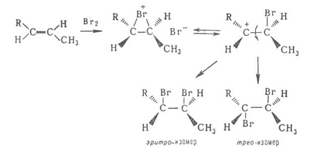

Способность галогенов образовывать такие промежут. катионы возрастает в ряду: F " С1 < Вr < I. Образование мостековых ионов может приводить также к стереоселективному присоединительному галогенированию, причем способность заместителя при кратной связи к стабилизации положит. заряда без образования мостикового иона снижает стереоселективность. Так, при бромировании 1-фенил-1-пропена (в приведенном ниже уравнении реакции R = Ph) образуется 88% эритро-изомера и 12% трео-изомера, а в случае 1-(о-метоксифенил)- 1-пропена (R-o-CH3OC6H4) - соотв. 63 и 37%:

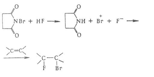

Для введения в молекулу атома F широко используют варианты сопряженного присоединения аниона F- и связанного с ним катиона по кратной связи в среде HF, напр.:
