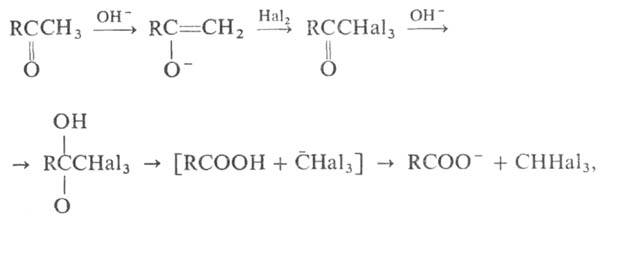

ГАЛОФОРМНАЯ РЕАКЦИЯ (галоформное расщепление), расщепление соед., содержащих ацетильную группу, под действием щелочи и галогена (или гипогалогенита) на карбоновые к-ты, в молекулах к-рых на один атом С меньше, чем в исходном соед., и на галоформ (хлороформ, бромоформ или йодоформ), напр.:
где R = H, Alk, алкенил; Hal = Cl, Br, I.
Р-цию проводят при 0-20 °С (реже при 50-70 °С) в воднодиоксановом р-ре или в воде при строгом контроле рН. Выходы галоформа и карбоновой к-ты достигают 90%, но уменьшаются, если R в алкилметилкетоне содержит атомы Н, легко замещаемые на галоген, или если р-цию проводят в слишком разбавленных р-рах. В последнем случае в кач-ве побочного продукта может образовываться тетрагало-генид углерода:

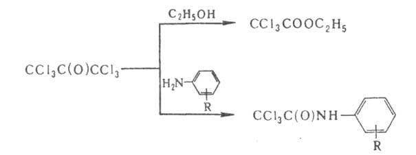

Галоформнаю реакцию используют для получения пивалиновой, трет-бутилуксусной и нек-рых двухосновных (напр., алкилянтарных) и ненасыщ. к-т, расщепление гексахлорацетона - для трихлорацетилирования спиртов, фенолов и аминов, напр.:
