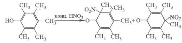

Нитрование фенолов разб. HNO3 идет с образованием смеси орто- и пара-мононитропроизводных; катализатор р-ции -нитрит щелочного металла. Другие нитрующие агенты - аце-тилнитрат, N2O4 и его комплекс с BF3. Нитрование фенолов конц. HNO3 или нитрующей смесью приводит обычно к смеси ди-и тринитропроизводных (см. Нитрофенолы). Полиалкил- или полигалогенфенолы в аналогичных условиях часто превращаются в смесь нитроциклогексадиенонов, напр.:
