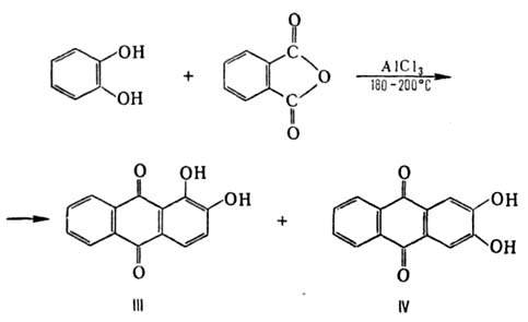

Сплавление пирокатехина с фталевым ангидридом приводит к образованию красителей-ализарина (ф-ла III) и гистазарина (IV):

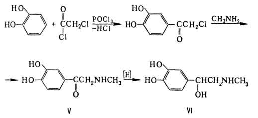

Изобутиленом пирокатехин легко алкилируется по р-ции Фриделя-Крафтса с образованием смеси 3- и 4- трет-бутилпирокате-хинов. С хлорангидридом хлоруксусной к-ты в присут. POCl3 или AlCl3 и послед, действием CH3NH2 превращ. в адреналон (V), восстановлением к-рого получают адреналин (VI):

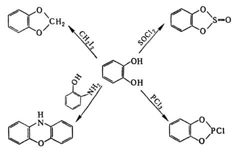

Пирокатехин образует разл. производные, вступая в р-ции с CH2I2, фосгеном, хлорангидридами K-T, аминофенолом и др. соед., напр.:
