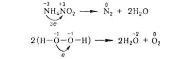

Существуют в-ва, к-рые в одной и той же окислит.-восстановит. р-ции являются одновременно и восстановителями, и окислителями. В молекуле таких в-в содержатся атомы, отдающие и присоединяющие электроны, напр.:
