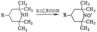

при недостатке кислорода. На практике удобно применять в-ва (напр., тетраметилпиперидины),
из к-рых в условиях фото- и термостарения полимера генерируются нитроксильные
радикалы по схеме:
Нитроксильные радикалы
могут многократно обрывать цепи благодаря их регенерации при чередовании р-ций:
