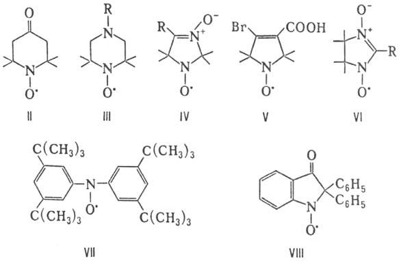

Большое кол-во нитроксильных радикалов выделено в индивидуальном состоянии. Для них характерно наличие стерич. затруднений вблизи радикального центра-гл. обр. третичных атомов С, обрамляющих нитроксильную группу. Стабильные нитроксильные радикалы-полярные (для соед. I m 10,6.10-30 Кл.м) окрашенные твердые в-ва или жидкости, лишь бис-(трифторметил) нитроксил (CF3)2NO. -газ при нормальных условиях. Примеры стабильных нитроксильных радикалов-соед. I-VIII.

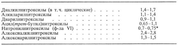

В ИК спектрах нитроксилов колебания группы NO проявляются в области 1340-1370 см-1. Для масс-спектров, как правило, характерно наличие интенсивного пика мол. иона М+. Интенсивность пиков ионов [М+1]+ превышает интенсивность пика изотопного иона. В спектрах ЭПР нитроксильных радикалов проявляется триплетное расщепление, обусловленное сверхтонким взаимод. (СТВ) неспаренного электрона с ядром атома 14N. Константа СТВ aN зависит от строения радикала и характеризуется след. значениями (мТ):
* Квинтетное расщепление.

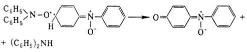

Разложение диарил- и алкиларилнитроксилов обычно включает стадию бимол. атаки нитроксильной группой по орто-или nара-положению, напр.:
