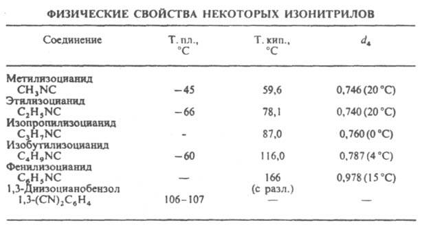

. Изонитрилы - жидкие или твердые в-ва (см. табл.), легко раств. в спирте, эфире, но не раств. в воде (кроме низших алифатич. изонитрилов).

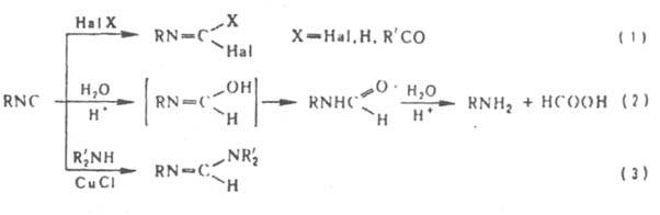

Линейность молекул изонитрилов (угол CNC ~ 180°) и близкие значения длин связей CN в нитрилах и изонитрилах (0,116 и 0,117 нм соотв.) подтверждают предпочтительность диполярной структуры I. ИК спектры изонитрилов имеют характеристич. полосы 2185-2100 см-1.Изонитрилы легко присоединяют электрофилы (ур-ние 1); р-ции с нуклеофилами обычно затруднены (что подтверждается устойчивостью изонитрилов в присут. оснований), но облегчаются при катализе к-тами (2) или соед. переходных металлов (3):

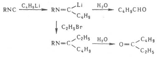

Изонитрилы, содержащие атом Н в a-положении, проявляют св-ва СН-кислот, образуя под действием сильных оснований a-изоцианокарбанионы R'R:CNC, к-рые широко используются как интермедиаты в синтезе аминокислот, гетероциклич. соед. и др. Для изонитрилов характерно циклоприсоединение к кратным связям, 1,3-диполям и гетеродиенам (обычно электрофильным), приводящее к гетероциклич. соед., напр.:

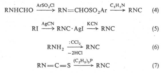

; изонитрилы образуют изонитрильные комплексы переходных металлов, вступают в многокомпонентные р-ции (см. Пассерини реакция, Уги реакция). Получают изонитрилы дегидратацией N-монозамещенных формамидов (4), алкилированием цианидов тяжелых металлов (5), взаимод. первичных аминов с дихлоркарбеном (6), отщеплением кислорода или серы от изоцианатов или изотиоцианатов соотв. (7):
