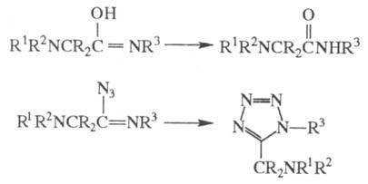

При X = ОН, SeH, S2O3 и N3 превращения соед. I осуществляются по схеме, напр.:

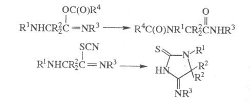

При X = NCO, SCN, OC(O)Alk и OC(O)OAlk происходят внутримол. превращения, затрагивающие аминогруппу, напр.:

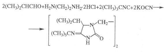

Уги реакцию можно осуществлять постадийно или в одну стадию, добавляя в мягких условиях к трем исходным компонентам Пассерини реакции (изонитрилу, альдегиду или кетону и кислотной компоненте) четвертый - NH3 или RNH2, напр.:

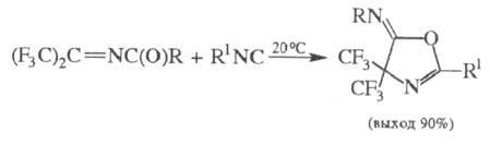

Помимо солей иммония в Уги реакцию вступают мн. электроф. соед. со связями C = N. Наиб, активные из них (ацилизоци-анаты и ацилимины перфторкетонов) реагируют с изонитри-лами в отсутствие кислотного компонента, напр.:
