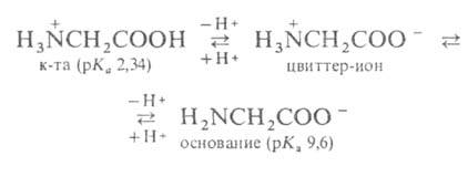

Структура и физические свойства. По физ. и ряду хим. свойств аминокислоты резко отличаются от соответствующих к-т и оснований (см. табл. 1 и 2). Они лучше раств. в воде, чем в орг. р-рителях; хорошо кристаллизуются; имеют высокую плотность и исключительно высокие т-ры плавления (часто разложения). Эти св-ва указывают на взаимод. аминных и кислотных групп, вследствие чего аминокислоты в твердом состоянии и в р-ре (в широком интервале рН) находятся в цвиттер-ионной форме. Напр., для глицина кислотно-основное равновесие:
Кислотно-основное равновесие глицина
Взаимное влияние групп особенно ярко проявляется у1025-33.jpg аминокислот, где обе группы находятся в непосредств. близости, а также у о- и n-аминобензойных к-т, где их взаимод. передается через систему сопряженных связей. Благодаря электроноакцепторным св-вам группы —1025-34.jpgН3 резко усиливается кислотность карбоксильных групп, напр. рКа глицина 2,34, тогда как уксусной к-ты 4,75,1025-35.jpgаланина 3,6. Аминогруппа подвергается взаимокомпенсируемому влиянию электроноакцепторной карбонильной группы и электронодонорного отрицательно заряженного атома кислорода, в результате чего, напр., основность аминогрупп аминоуксусной и n-аминобензойной к-т мало отличается от основности соотв. этиламина и анилина. Аминогруппа аминокислот ионизирована в несколько меньшей степени, чем карбоксильная группа, и водный р-р аминокислоты имеет слабокислый характер. Значение рН, при к-ром концентрация катионов аминокислоты равна концентрации анионов, наз. изоэлектрич. точкой (рI). Все аминокислоты в изоэлектрич. точке имеют минимум р-римости (в р-рах к-т и щелочей р-римость возрастает). Вблизи рI р-ры аминокислот обладают миним. буферным действием, а вблизи рК каждой функц. группы-максимальным.

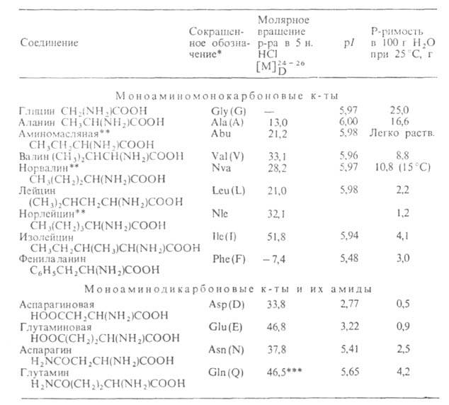

Табл. 1 .- СВОЙСТВА L1025-36.jpgАМИНОКИСЛОТ
Свойства аминокислот
* В скобках дается однобукв. обозначение аминокислот, рекомендуемое ИЮПАК. ** Некодируемые аминокислоты: остальные кодируются генетич. кодом. *** Р-р в 1 н. НС1.

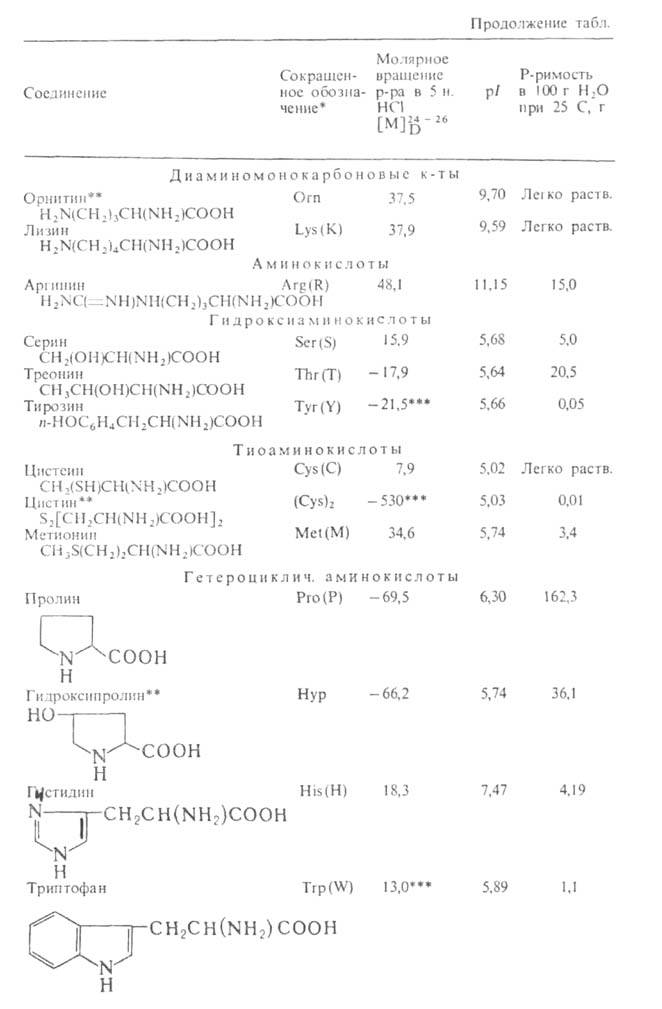

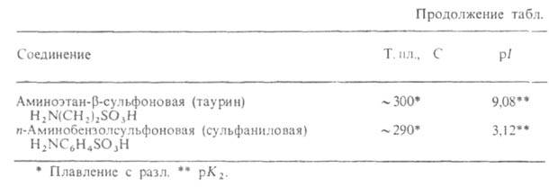

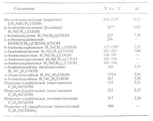

Табл. 2-СВОЙСТВА АМИНОКИСЛОТ

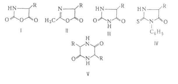

Р-ции с одноврем. участием групп NH2 и СООН наиб. характерны для1026-6.jpg., к-рые способны образовывать устойчивые 5-членные гетероциклы. С ионами переходных металлов (Си, Zn, Ni, Co, Pb, Ag, Hg, Cr)1026-7.jpg. образуют прочные хелатные комплексы, что используется в комплексонах и в комплексообразующих ионообменных смолах на основе аминокарбоновых и аминофосфоновых к-т. При взаимод. с фосгеном1026-9.jpg. превращаются в циклич. ангидриды N-карбоксиаминокислот (ф-ла I), а при нагр. с уксусным ангидридом или ацетилхлоридом - в азлактоны (II); нагревание аминокислот с мочевиной или обработка изоцианатами дает гидантоины (III), а при использовании1026-11.jpg ., и особенно легко их эфиры, при нагр. превращаются в 2,5-пиперазиндионы, или дикетопиперазины (V).1026-12.jpg. при нагр. дезаминируются и образуют1026-13.jpg-ненасыщенные к-ты,1026-14.jpg и1026-15.jpg. отщепляют воду и образуют 5- и 6-членные лактамы.1026-16.jpgАминокапроновая к-та при нагр. образует в осн. полиамид и лишь частично превращ. в капролактам, что характерно и для аминокислот с большим числом метиленовых звеньев между функц. группами. Бетаины1026-17.jpg. при нагр. могут обратимо превращ. в эфиры диметиламинокислот, напр.:1026-18.jpg . При элиминировании триметиламина оетаины1026-19.jpg. превращ. в ненасыщ. к-ты,1026-20.jpg и1026-21.jpg-бетаины-в циклич. лактоны. При окислении1026-22.jpg . образуют альдегиды с укороченной углеродной цепочкой. Из-за положит. заряда на четвертичном атоме N бетаины не образуют солей со щелочами. По аналогичной причине аминосульфоновые и аминофосфоновые к-ты не образуют солей с к-тами.арилизотиоцианатовтиогидантоины (IV).

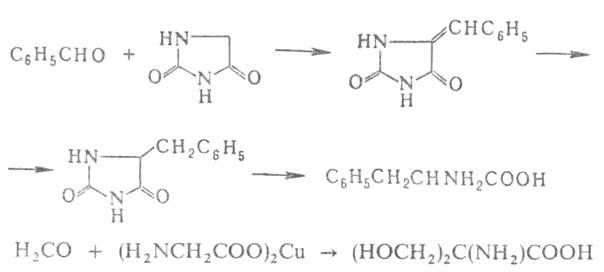

Альдегиды и кетоны или их более активные производные - кетзли служат исходными соед. для синтеза1026-31.jpgаминокислот с увеличением числа углеродных атомов на две единицы. Для этого их конденсируют с циклич. производными аминоуксусной к-ты - азалакгонами, гидантоинами, тиогидантоинами, 2,5-пиперазиндионами или с ее медными или кобальтовыми хелатами, напр.:

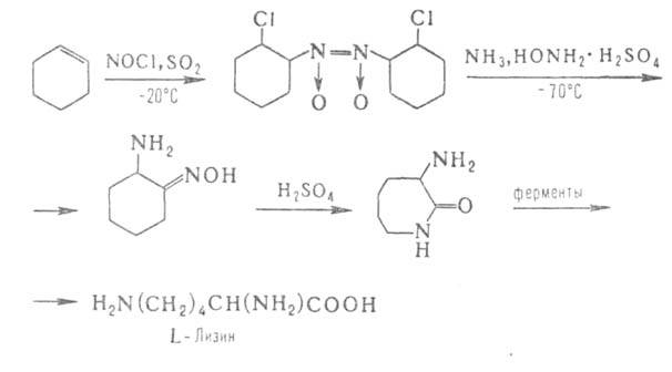

Нек-рые L1026-37.jpgаминокислоты ввиду сложности синтеза и разделения оптич. изомеров получают микробиол. способом (лизин, триптофан, треонин) или выделяют из гидролизатов прир. белковых продуктов (пролин, цистин, аргинин, гистидин). Перспективны смешанные химически-ферментативные способы синтеза, напр.:
Синтез L-лизина

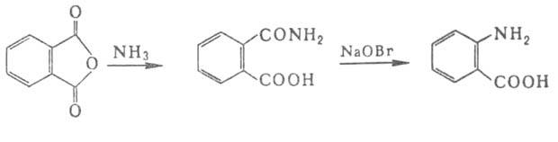

Ароматические аминокислоты синтезируют восстановлением нитробензойных к-т или окислением толуидинов после предварит. бензоилирования аминогруппы. Антраниловую к-ту получают из фталевого ангидрида:
Синтез ароматических аминокислот
