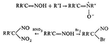

При алкилировании оксимов в отсутствие оснований образуются нитроны, при галогенировании -3508-9.jpg-галогеннитрозо-производные, при нитровании - псевдонитролы:

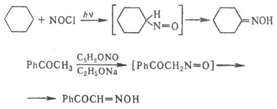

Получают оксимы обычно нагреванием карбонильного соед. с гидрохлоридом гидроксиламина в присут. эквивалентного кол-ва или избытка щелочи в водном или спиртовом р-ре; р-цию можно проводить в среде пиридина в отсутствие щелочи, а иногда и в кислой среде. Оксимы получают также нитрозированием нек-рых углеводородов или соед., содержащих активированную метиленовую или метильную группу, напр.:
