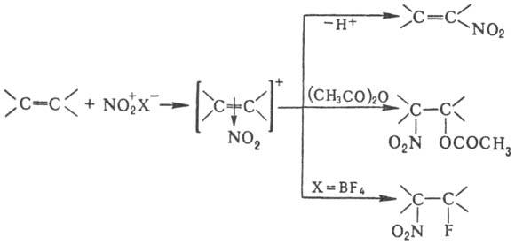

Возможно также образование s-комплекса, в к-ром группа NO2 связана с атомом углерода кольца, несущим заместитель (ипсо-атака). Соед. с электронодопорными заместителями более реакционноспособны и нитруются в орто- и пара-положения, а с электроноакцепторными - в мета-поло-жение. В пром-сти для нитрования ароматич. соед. применяют в осн. смесь HNO3 и H2SO4 (выход нитропродуктов ~ 90-95%). Основная побочная р-ция - окисление, приводящее, как правило, к деструкции ароматич. кольца. В зависимости от реакц. способности субстрата условия нитрования варьируют в широких пределах-от водной HNO3 при 0°С (обязательно присутствие оксидов азота) до дымящей HNO3 в олеуме при повыш. т-рах. При низких т-рах с высокой скоростью протекает нитрование ароматич. соед. солями нитрония; при этом часто лимитирующая стадия-скорость растворения соли нитрония. Используют также заместительное нитрование-замещение сульфо-, диазо- и др. функц. групп. Этим приемом пользуются, в частности, в случаях, когда невозможно прямое нитрование. Нитрование олефинов апротонными нитрующими агентами в зависимости от условий и строения реагентов может идти по разным направлениям, включая отщепление Н+, присоединение элементов р-рителя и противоиона, полимеризацию и др., напр.:
При нитровании олефинов тетранитрометаном в зависимости от строения олефина образуются либо алифатич. полинитро-соед., либо производные изоксазолидина, напр.:

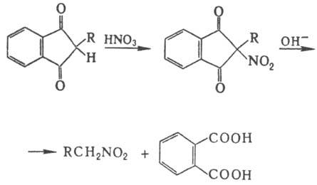

Соед. с активир. метиленовой группой можно нитровать и в кислых условиях; напр., при обработке диэтилмалоната HNO3 образуется нитродиэтилмалонат, нитрование в аналогичных условиях 1,3-индандиона с послед. щелочным гидролизом образующегося a-нитрокетона - удобный метод синтеза первичных нитроалканов:

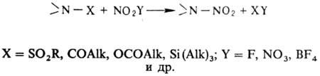

В лаб. условиях заместительное нитрование ацетамидов, сульфамидов, уретанов, имидов или их солей проводят в апротон-ной среде апротонными нитрующими агентами, напр. солями нитрония:
