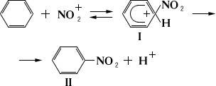

Нитрование ароматических соединений осуществляется азотной кислотой, нитрующими смесями или неорганическими солями нитрония NO; вначале образуется комплекс (I) между катионом нитрония и бензолом:
Затем отщепляется протон с образованием нитросоединения (II). Реакция осуществляется при комнатной или пониженной температуре. Для введения последующих нитрогрупп требуются более жёсткие условия. При прямом нитровании в ароматическое ядро можно ввести максимально три нитрогруппы. Наличие функциональных групп, обогащающих кольцо электронами, например амино-, сульфо-, оксигрупп, облегчает нитрование, причём в некоторых случаях эти группировки могут замещаться на нитрогруппы. Так, при нитровании фенолсульфокислот сульфогруппа замещается нитрогруппой. Характер заместителей существенно влияет на ориентацию вступающей нитрогруппы (см. Ориентации правила). Нитрование ароматических соединений ускоряется в присутствии нитратов ртути, причём процесс может сопровождаться окислением (образуются как нитросоединения, так и нитрофенолы). О промышленном получении некоторых ароматических нитросоединений см., например, Нитроанилины, Нитробензол, Нитротолуолы, Нитронафталины.

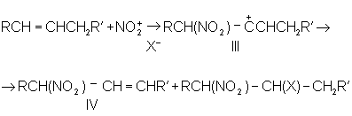

Нитрование алифатических соединений ненасыщенного ряда, например, смесью уксусного ангидрида и азотной кислоты, начинается с атаки двойной связи катионом нитрония; образующийся катион (III) стабилизируется отщеплением протона с образованием нитроолефина (IV) или присоединением аниона (X), находящегося в реакционной смеси:
(X=CH3COO-, Cl-, OH- и др.).
Продукты реакции — обычно смеси нитросоединений. Нитрование ненасыщенных соединений двуокисью азота в инертных растворителях происходит по радикальному механизму, например:
Процесс также осложняется образованием смесей различных продуктов.
