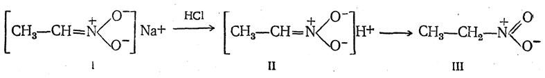

Изомеризация нейтральных нитросоединений в кислые изонитросоединения подтверждается тем, что при действии сильной кислоты на соль изонитросоединения (I) нерастворимое в воде нитросоединение (III) получается не сразу; сначала выделяется хорошо растворимое в воде изонитросоединение (II), лишь постепенно превращающееся в нитросоединение (III):

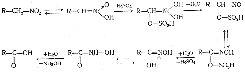

2. Действие концентрированных минеральных кислот. При действии концентрированных минеральных кислот нитросоединения превращаются в карбоновые кислоты, отщепляя гидроксиламин. Это превращение происходит по следующей схеме:
