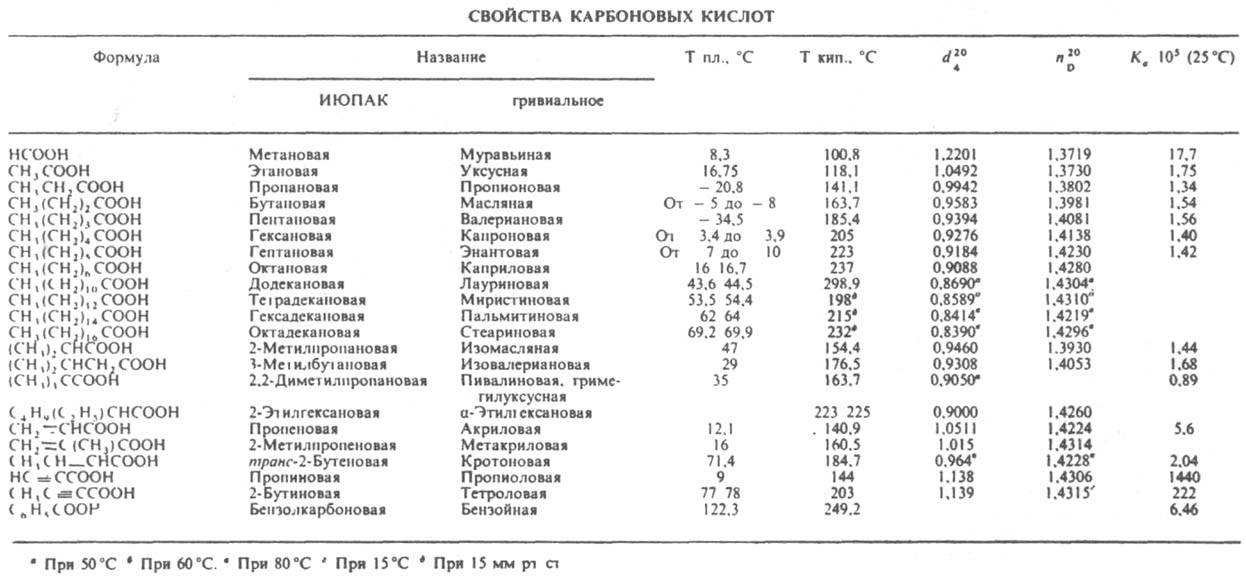

Свойства карбоновых кислот
В р-рах к-т в инертных р-рителях существует равновесие между мономером и димером. В водных р-рах к-ты образуют ациклич. димеры. Насыщ. неразветвленные к-ты до С9 и разветвленные до С13 - жидкости, высшие - твердые в-ва. Т-ры плавления четных гомологов выше, чем ближайших нечетных. Высокие т-ры кипения и плавления к-т по сравнению с соед. с близкой мол. массой, но не содержащими группы СООН, обусловлены их димеризацией. Для неразветвленных насыщ. к-т, начиная с С5, DH0обр линейно связана с числом атомов углерода: - DH0обр = 458,8 + 25,5n кДж/моль, где n - число СН2-групп в молекуле к-ты. Расчетная DH0обр группы СООН - 149,6 кДж/моль. Важнейшее св-во к-т - их способность к диссоциации (ионизации) в водном р-ре с образованием стабилизир. карбоксилатного аниона и катиона гидроксония:
Диссоциация карбоновых кислот

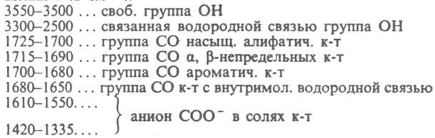

Величина рКа большинства алифатич. к-т ок. 4,8. Электроноакцепторные заместители, в т. ч. кратные связи, стабилизирующие карбоксилатный анион, увеличивают кислотность, электронодонорные снижают ее, однако в значительно меньшей степени. Влияние заместителя быстро падает по мере его отдаления от группы СОО-. К-ты C13 смешиваются с водой во всех соотношениях, с ростом цепи р-римость падает. ИК спектры к-т характеризуются след. полосами поглощения n (в см-1):
В УФ спектре к-т имеются слабые полосы п : p*-перехода при 200-210 нм и более сильные полосы p : p*-перехода при 210-220 нм в случае a,b-ненасыщ. к-т. Спектры ЯМР характеризуются хим. сдвигом протона карбоксильной группы при d 10,5-12 м.д. Карбоновые кислоты образуют твердые соли RCOOM. Na- и К-соли хорошо раств. в воде и хуже, чем исходные к-ты, в орг. р-рителях. Соли к-т от С11 и выше наз. мылами. При действии галогенангидридов неорг. к-т (РОСl3, РСl5, РСl3, SOCl2) К к. образуют галогенангидриды, при дегидратации - ангидриды. Атака нуклеоф. агента на атом С карбоксильной группы лежит в основе превращ. к-т во мн. производные (эфиры, амиды, тиоэфиры, гидразиды и др.), а также р-ций с металлоорг. соед. и процессов восстановления, напр.:

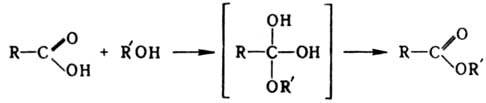

При образовании эфиров увеличение электрофильности карбонильного атома С достигается катализом ионами Н+ или предварит. превращением к-т в производные. Кислотный катализ осуществляется неорг. к-тами, сульфокислотами, катионитами, BF3 и др. В качестве производных используют галогенангидриды и ангидриды к-т, а также реакционноспособные промежуточные соед., получаемые in situ: О-ацилизомочевины (при действии на к-ты карбодиимидов), ацилимидазолиды (при действии N,N'-карбонилдиимидазола), N-ацилтиопиридины (при действии дипиридилсульфида и трифенилфосфина), N-ацилпиридиниевые соли (при действии N-галогенпиридиниевых солей) и др. Металлоорг. соед. реагируют с к-тами с образованием на первой стадии солей. Р-ция Li-соли с литийорг. соед. важный метод синтеза кетонов:

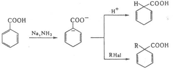

Ароматические кислоты восстанавливаются

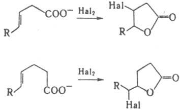

В аналогичных условиях восстанавливаются двойные связи a,b-непредельных к-т. Карбоновые кислоты с несопряженными двойными связями восстанавливаются каталитически. Особая р-ция b, g- и g,d-ненасыщ. к-т - галолактонизация, т.е. образование галогензамещенных лактонов:

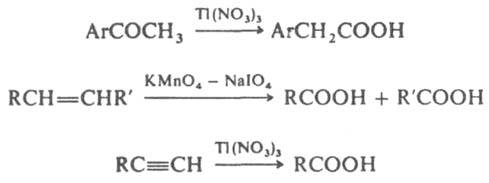

Уксусную и масляную к-ты получают брожением. Для препаративного синтеза к-т используют окисление первичных спиртов и альдегидов. Окислители - соед. Сr, Мn, в т.ч. солюбилизированный краун-6-эфиром КМnО4 в бензоле "пурпурный бензол", кислород в присут. катализаторов (соли Со, Fe, Се) или без них, НIO4 и ее соли, NaClO4, система RuO2 + КIO4, а также электрохим. окисление. Карбоновые кислоты могут быть получены также окислением арилметилкетонов, алкенов, алкинов, напр.:

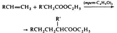

Др. способ введения этой группы р-ции эфиров a-галогенкарбоновых к-т с карбонильными соед. в присут. Zn или с алкилиденфосфораном и послед. гидролиз (см. Реформатского реакция, Виттига реакция). Используют также радикальное присоединение эфиров к-т к алкенам или аренам в присут. пероксидов, напр.:
Радикальное присоединение эфиров к алкенам и аренам

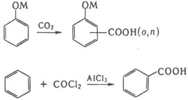

Для получения к-т из кетонов используют Байера-Виллигера реакцию. Галоформную реакцию, из альдегидов Канниццаро реакцию К-ты синтезируются с помощью перегруппировок и р-ций конденсации (см. Дарзана реакция, Кнёвенагеля реакция, Михаэля реакция, Перкина реакция, Фаворского реакции). Имеется неск. методов, применяемых только для синтеза ароматич. карбоновых кислот, напр., карбоксилирование фенолятов металлов (Кольбе-Шмитта реакция)и р-ция Фриделя - Крафтса с использованием фосгена:
