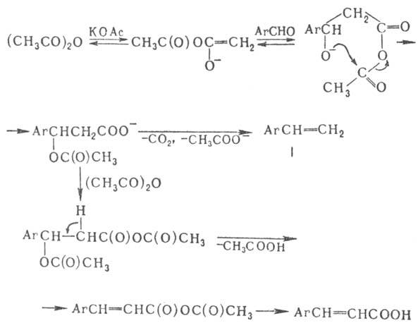

Механизм Перкина реакции обусловлен СН-кислотными св-вами ангидрида карбоновой к-ты и включает стадию его енолиза-ции:
В нек-рых случаях (гл. обр. в зависимости от природы активирующих заместителей в бензольном кольце) арил-этилен (ф-ла I) может стать главным продуктом. Ароматич. диальдегиды (фталевый, изофталевый и тере-фталевый) образуют фенилен-бис-акриловые к-ты, напр.:

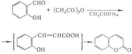

При использовании в р-ции салицилового альдегида образуется кумарин:

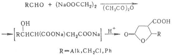

Р-цию ароматич. или алифатич. альдегидов с Na-солью янтарной к-ты или янтарным ангидридом используют для получения параконовых к-т (модификация Fиттига), напр.:
