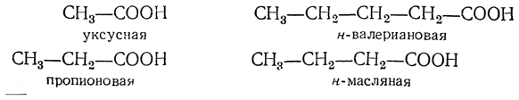

Реакция окисления кетонов может быть применена для определения их строения. Так как связь между углеродными атомами может разорваться с каждой стороны карбонильной группы (правила окисления кетонов А. Н. Попова), то в наиболее общем случае могут получиться четыре кислоты. Например, этилбутилкетон
может дать следующие четыре кислоты:
Фактически при окислении кетонов получаются не только ожидаемые согласно приведенной схеме кислоты, но и кислоты с меньшим числом атомов углерода. Это часто затрудняет установление строения исходного кетона.

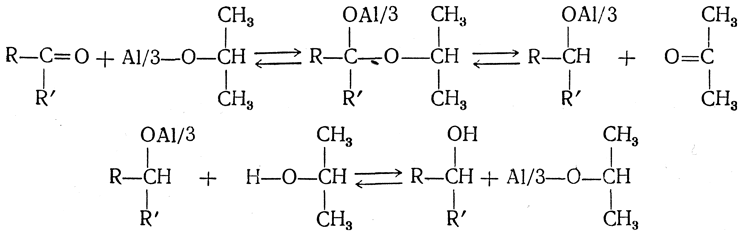

4. Реакция Меервейна—Понндорфа Безводные алкоголяты алюминия являются также катализаторами в сравнительно недавно открытой реакции Меервейна—Понндорфа. Она заключается в том, что в смеси высшего кетона с низшим вторичным спиртом, например с изопропиловым, в присутствии безводного алкоголята алюминия устанавливается равновесие:
Если исходный кетон и оба вторичных спирта значительно менее летучи, чем ацетон, то, нагревая такую смесь, можно отогнать последний и тем самым сместить равновесие вправо. Применяя избыток изопропилового спирта, можно этим путем нацело восстановить весь исходный кетон.
Наоборот, действуя избытком ацетона на вторичный спирт в присутствии безводного изопропилата алюминия и отгоняя смесь образующегося изопропилового спирта с ацетоном, можно полностью превратить исходный спирт в кетон (Оппенауэр). Механизм этих реакций заключается в промежуточном образовании комплексов карбонильных соединений с алкоголятом алюминия:

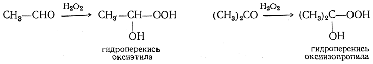

При действии на альдегиды и кетоны перекиси водорода получаются гидроперекиси оксиалкилов

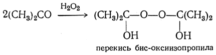

и перекиси бис-оксиалкилов:

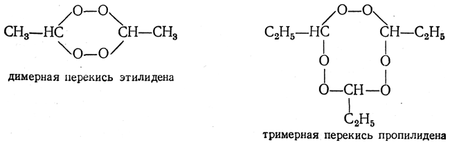

Иногда эти вещества самопроизвольно дегидратируются, образуя крайне взрывчатые димерные и тримерные циклические перекиси алкилиденов, например:

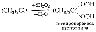

В присутствии минеральных кислот перекись водорода реагирует с альдегидами и кетонами несколько иначе, приводя к дигидроперекисям алкилов, например:

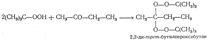

Органические гидроперекиси в присутствии минеральных кислот также реагируют с альдегидами и кетонами. При этом образуются диалкилпероксиалканы, например:
